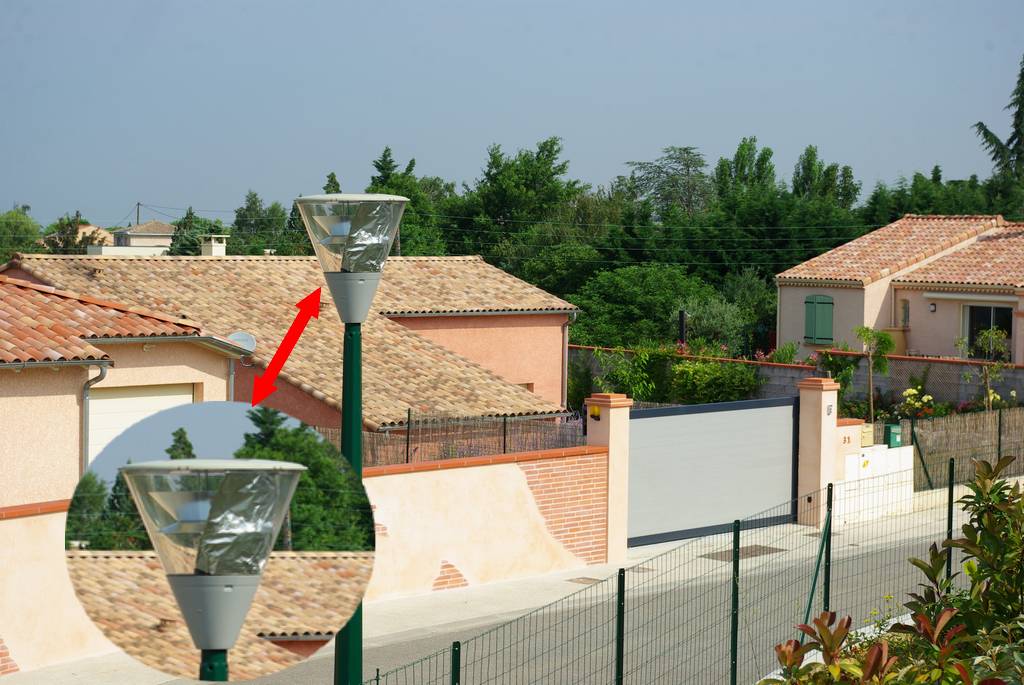

bjr
à la place e la 22LR je viens de faire valider ça par l'adjoint au maire de mon village (8 lampadaires sur 60m de clôture il y a un espace vert de 500m² qui en a 5 :cry: ) ,au début il m'avait interdit de cacher totalement les candélabres pour des raisons de sécurité et de responsabilité du maire (une con..rie depuis les voleurs n'ont même pas besoin de lampes pour casser les portes)
a+

Banjo, quand je vois ce type de lampe sur le BORD d'un trottoir, je me dis que ceux qui ont fait le choix de ces lampes pour une rue comme ça, ont un QI qui ne doit pas dépasser 40...:confused:
Stef
Même pas 40 ,
1,5 pour le béret tout juste , cette lampe se trouve à 7 mètre de la fenêtre de mon salon , avec le réflecteur alu maison , la rue est mieux éclairée et moi je gagne un peu sur la PL ,imagine suis avec un ciel qui était dégagé pratiquement à 0° sur l'horizon
