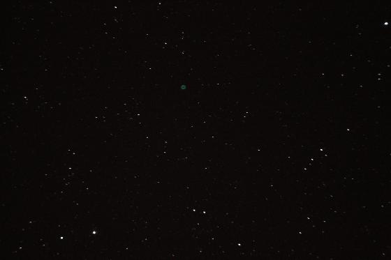

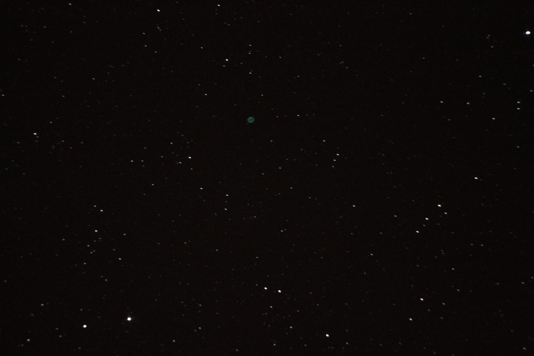

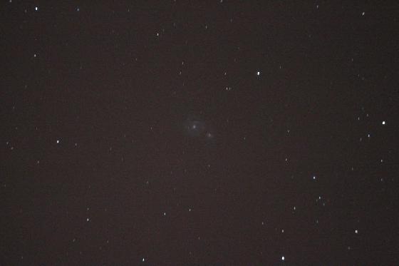

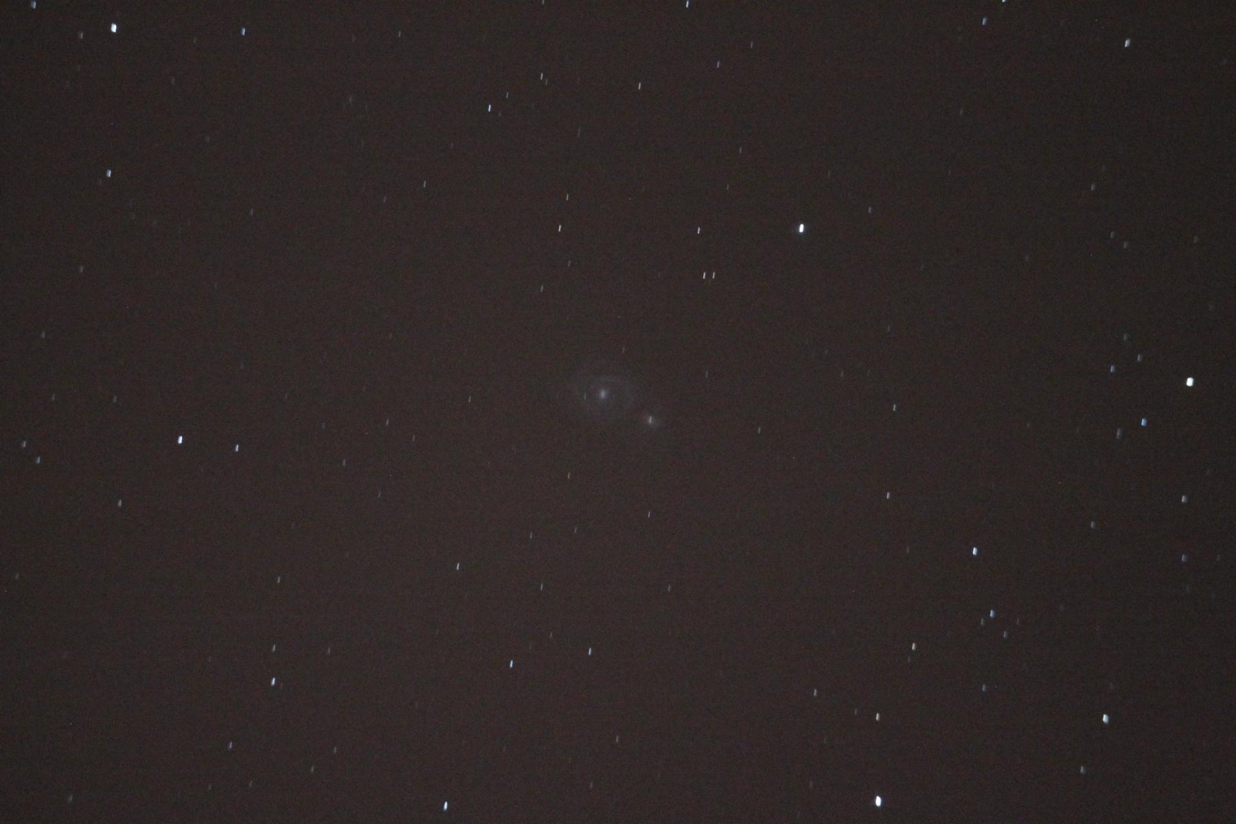

Voici mes deux cibles de la soirée :
Pour chaque objet, j'ai environ 100x15" de pose soit un total de 25 minutes par objet. Ce qui n'est pas trop moche au vu de ma mise en station, et je trouve que les brutes ont pas mal captées de photons quand même !

Dommage car hier soir le signal était bien là, si j'avais pu faire 30" voir 60" sur M51 j'aurai eu un beau résultat !
