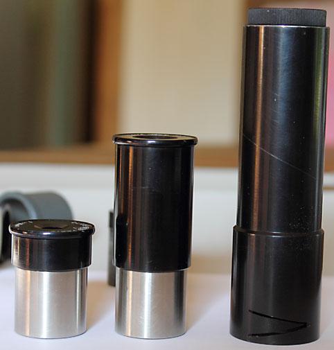

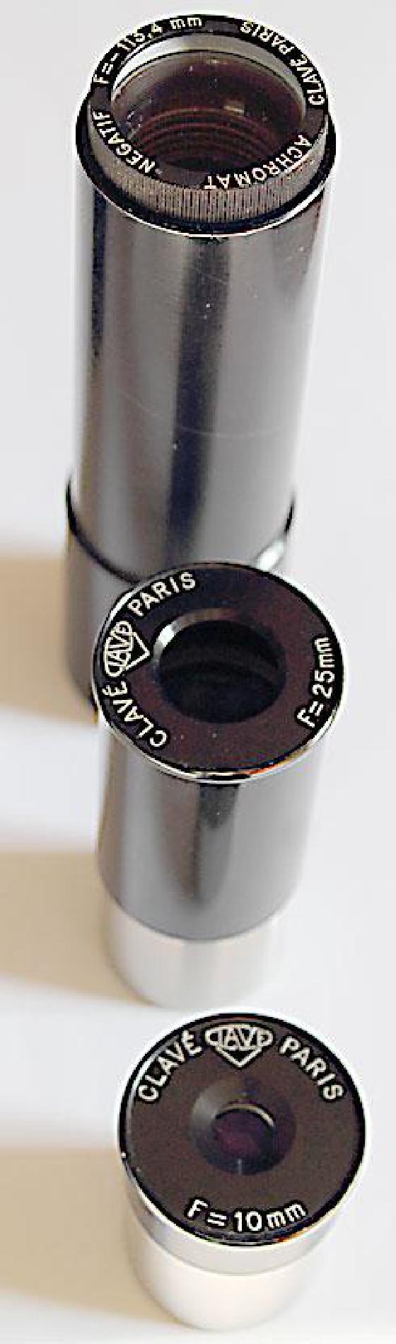

Je viens d’acheter la barlow 2x et deux oculaires Clavé (10 et 25mm, en 27 avec adaptateurs 31,75).
Je les ai en début d’aprèm, vers 15h00 …
Nous allons pouvoir nous régaler à la 230 et comparer, pour le fun, la barlow 2x Zeiss et la 1,8x TMB …
J’ai hâte de retrouver l’image Clavé à fort gr. (les aficionados me comprennent …) : le 10 avec la barlow donne 620x à la 230 et là, lors de belles conditions, ça tape vraiment bien. Pas une irisation, pas une déformation : le top du top !!!!!!!!
J'ai le 9 Manent qui frétille rien que de penser à la concurrence avec ce p'tit jeunot, ça va donner !!!!!!
C’est rageant d’être obligé de racheter tout ce matos car j’avais tout ça jusqu’en 2002 et j’ai été obligé de tout vendre.
D'ailleurs, si vous souhaitez vendre des oculaires Clavé, je suis acheteur …
Ce soir, il y a Saturne, hé hé …

C'est du Zeiss français, uniquement d'occasion. Recherché par les vieux !!!!!!! Niveau qualité, pratiquement pas d'équivalent (contraste, piqué, c'est généralement magique et pas vraiment pas cher !!!!!!!!) :)
Le coulant 27 est un héritage de Manent et consorts.
Le coulant 50 est une création Texereau/Clavé qui étaient “copains”.

bonjours a tous grand amateurs de vieilleries en tout genre
Pour avoir utilisé un clave 2" 55mm
ce qui caracterise le plus cette optique c'est sa transparence - le verre disparait litteralement
je n'ai jamais retrouvé cette sensation sur une optique moderne

Bon, ben ça y est. Hier soir, à la 230, c'était leçon Clavé pour tout le monde.
J'ai essayé la barlow 2x, elle tue sa race (et celle des autres) comme la Zeiss
Le 10 et le 25 sont des tueurs absolus, enfin des concurrents pour les Manent. Vous auriez vu les détails à 300x dans les gradins internes de Sinus Iridum …
Je cherche, notamment et de façon non exhaustive, un 25 (coulant indifférent) pour la bino. J'ai l'impression que je vais voir la rainure de la Vallée des Alpes … :be::be::be:
En Clavé, j'ai
Barlow 2x
Barlow 3x
Oc 75mm
Oc 35mm
Oc 25mm
Oc 10mm
