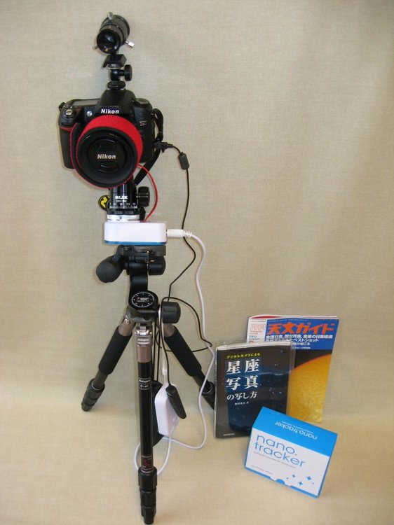

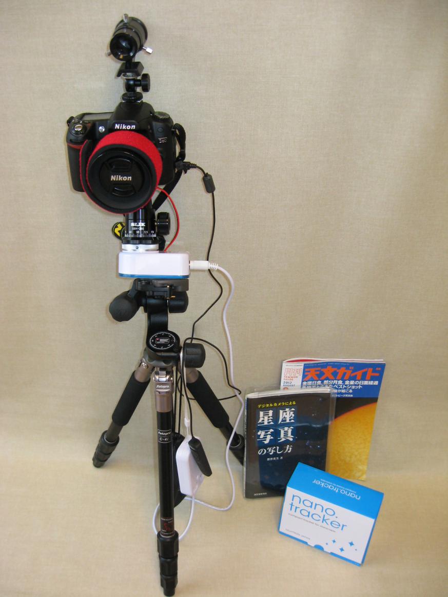

Je l'ai reçue hier, vachement efficace la Poste suisse! Cà m'est revenu au final à environ 260 euros avec les frais de port (offerts).
La finition du boitier moteur et de la raquette sont impeccables. Par contre, en vissant on se rends compte que le filetage au pas Kodak est notablement penché. Il n'y a pas d'incidence pour la fixation sur la platine photo, mais pour le prix ce n'est pas normal. C'est entièrement produit au Japon, la notice est en anglais et est assez minimaliste. Le boîtier de commande demande 3 piles LR6.
Le moteur est un pas à pas, la charge maximale est donnée pour 2 kg, attention car avec une rotule + le réflex + l'objectif, on peut vite y arriver! Il faut faire attention au trépied photo, il doit être solide, sinon un tel poids devient vite instable.
La commande comprends un bouton de mise en marche (qui sert aussi à arrêter), un commutateur Nord-Sud, un commutateur 1X-0,5X la vitesse sidérale. En commutant brièvement deux fois de suite, 3 fois de suite, ou 4 fois de suite le commutateur Nord-Sud on obtient respectivement la vitesse lunaire, la vitesse solaire, et 50X la vitesse sidérale (je ne vois pas trop à quoi çà peut servir...). La fréquence de clignotement du témoin de marche indique quel mode est activé.
Il y a un trou dans le boitier qui permet de viser la Polaire, moyennant quelques contorsions si le trépieds est bas.
Bref, ni mieux ni moins bien qu'une planchette équatoriale motorisée (à part la compacité, qui est ici meilleure), sans doutes largement suffisant pour faire de l'astrophoto avec un grand angle, ou éclipses avec un téléobjectif. C'est un peu cher pour ce que c'est, celui qui a le temps et l'envie peut sans doutes construire quelque chose de tout aussi efficace avec des composants de récupération.
