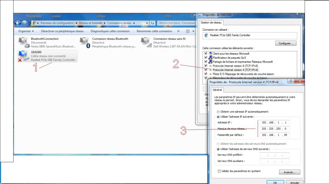

Pour ton probleme de Lan , je te répond ici :
Tu rentre les infos comme dans l' image jointe :
Il sont en fait oublié de préciser la passerelle , apres, tu rentre les infos dans la raquette comme dit dans le manuel.
On the Mount, select MENU – Settings – Network – Config Network –
Set IP Address and enter the following data:
IP address: 192.168.001.099
Network mask: 255.255.255.000
Gateway: 192.168.001.001
Merci beaucoup de ton aide que je trouve 100% ;) mieux que les réponses que donnent Baader car pour l'instant ils me décoivent vraiment.
Bon à mon retour, je ferais les essais et on se tient au courant.
Franck ;)
