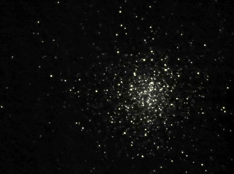

suite à mon achat récent d'une QHY5L-II couleur, voici les premiers résultats :
Le setup : Nexstar 6 se + QHY5L-II + IrCut
M13 : 31 poses de 3 s avec soustraction de dark à la volée. Traitement DDS + paint shop pro
Saturne : ajout d'une barlow 1.5x
C'est pas formidable mais ça me change beaucoup de ma toucam pro 2.
Les images sont surtout là pour donner une idée à des débutants comme moi du potentiel de la QHY5L-II couleur.
Voilà, c'est tout.
A pluche.

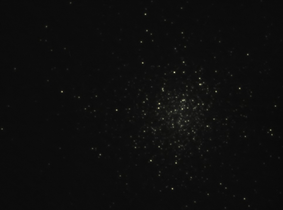

Tu parles des bruts, tu pourrais nous en montrer un pour se faire une idée de
ce que ça peut ressembler.
Dans un futur assez proche, je vais me lancer à l'astrophoto, ça me permettrait de savoir ou je vais.
Merci d'avance.

Je mettrai un brut un peu plus tard.
Sinon, pour Saturne, de mémoire, c'était un gain entre 70 et 90% et un avi d'environ 500 frames, avec une sélection sous registax d'environ 300 frames. J'ai utilisé registax 5.1 car je trouve qu'il est meilleur que la version 6 que j'aime pas trop.
Je pense que c'est trop peu mais c'était juste un premier test.
En plus, la collimation du C6 était moyenne avec une Saturne très basse sur l'horizon style 30° et de la turbulence importante donc, toutes les conditions pour rater la capture.

Je me permets de poster une nouvelle version de M13, un peu moins fine mais plus lumineuse (on voit mieux qu'il y a du monde là-bas). Le fond du ciel en a pris un coup dans les dents.
Pour un cumul de temps de pose de 90s, je la trouve pas si pourrie. Un peu d'autosatisfaction, ça ne peut pas faire de mal.
