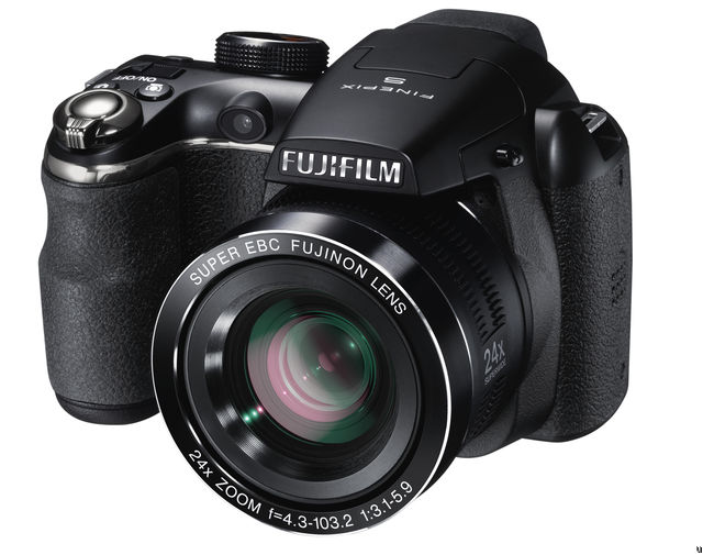

Dans ta signature on lit "SkyWatcher 130/900 + APN FujiFilm ".
Ce serait dans quel but, la mise en station très fine ?
Si ton APN ressemble à ça:
Tu peux le visser sur un des anneaux et te servir du scope pour le guidage: du piggy back.

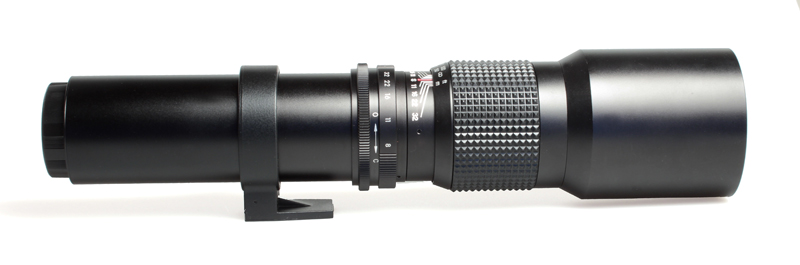

OK , au niveau du montage parallèle, c est déjà fait ; mais je recherche maintenant un logiciel sans utiliser de Webcam qui utilise directement le NIKON pour affiner la MES (Utilisant Bigourdan ou king°)
pour le tele ; j'ai choisi celui là OBJECTIF 500mm f 1:8; je pense qu'il sera pas trop mal ; il est apparemment fait pour l'Astro :
http://cgi.ebay.fr/ws/eBayISAPI.dll?ViewItem&item=271204735818&ssPageName=STRK:MEWNX:IT&_trksid=p3984.m1497.l2649

Je pense que tu t'es fait eu : j'ai ce tele et il n'est pas à 1:8 il est à ouverture fixe à 8:0.
Fermé à 8, en astro, t'auras pas grand chose de valable....
Je l'ai testé en astro, et ça ne donne pas de résultats utilisables.
  astroBB1 a dit :

Je l'ai testé EN ASTRO sur un boitier Sony DSLR alpha 230 et un Sony SLT alpha 55. Je ne peux pas dire qu'il y a de la coma : les etoiles sont toutes floues et impossible de faire une mise au point valable compte tenu du manque de luminosité la nuit.
Pour ce qui est de l'achat ça s'est fait auprès d'un autre utilisateur de boitier Sony sur le forum dedié aux Sony/Minolta mais j'étais deja prevenu du diaphragme à 8 constant et le but de l'achat au depart n'était pas pour le ciel mais la chasse photo dans la nature... De jour avec une bonne lumière, il donne !

c'est plutot étonnant qu'en position Infini tu vois les étoiles floues ; as tu ouvert au Maxi les deux premières bagues manuelles représentées (32 11) et (0 C) car celles ci permettent de régler la luminosité ?
J'ai fait plusieurs essais et en changeant les differents reglages tant sur l'Apn que sur l'objo mais je ne me suis pas acharné : j'ai un autre 500mm lui aussi en diaph 8 constant mais il est beaucoup plus lumineux et je m'en sers pour l'astro. Et comme c'est un catadioptrique, il est bien moins encombrant que celui-ci.
