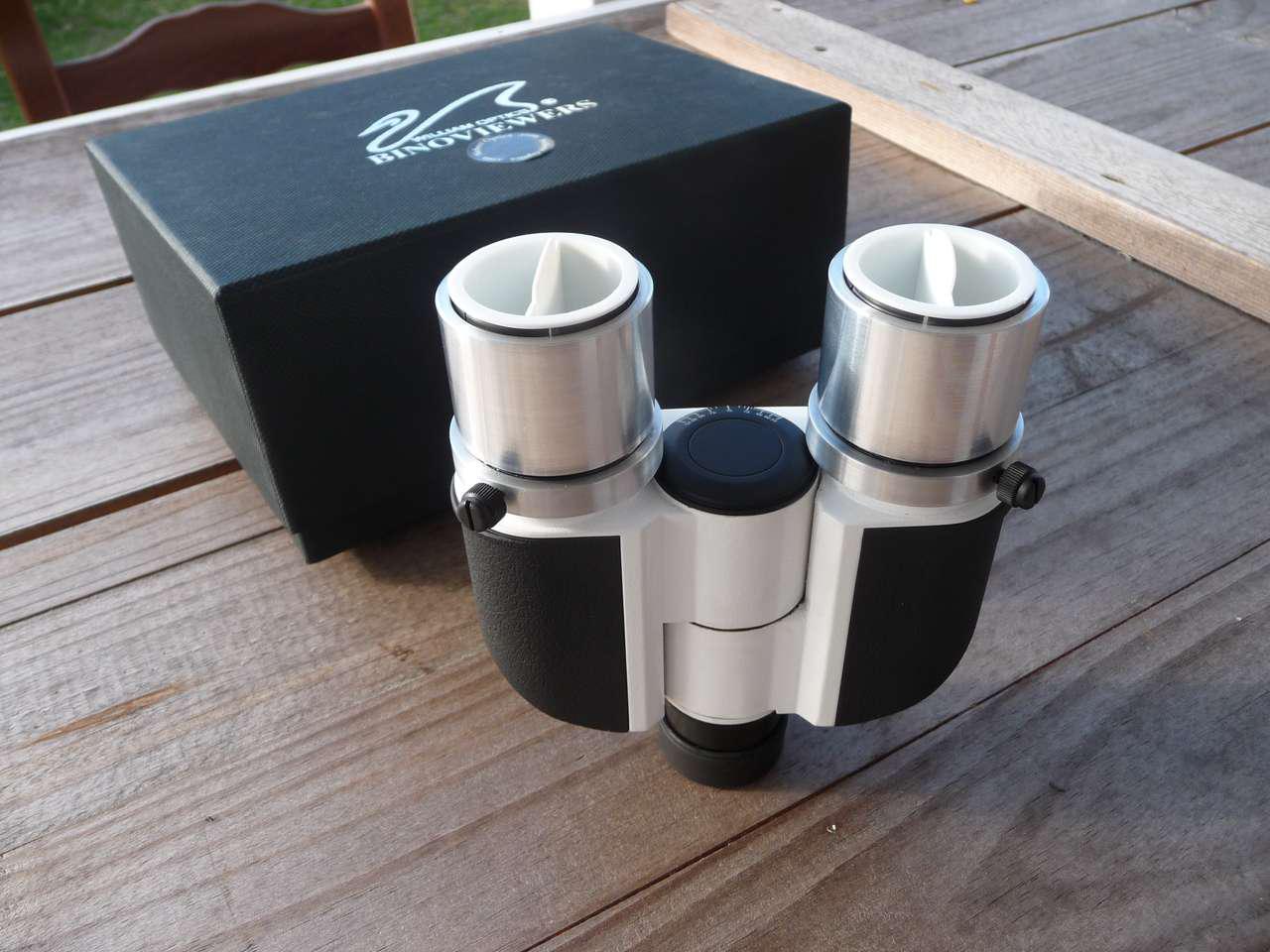

Première surprise à l’ouverture du colis, au passage très bien emballé, une jolie boîte noire avec un logo bien reconnaissable….mais…..mais c’est une William Optics ?? :?:
Il faut savoir qu’Harry propose un service « supercharged » qui consiste à agrandir l’ouverture d’une bino entrée de gamme (maxbright, william optics, orion…) à 25mm, refaire le bafflage et la collimation des prismes, et l’ajout en option de ses portes oculaires « maison » à serrage « jupulaire » et réglage dioptrique.
Et bien la BN25 n’est rien d’autre qu’une version "supercharged". Il récupère et sélectionne les corps des bino chinoises (qui possèdent des prismes « bridés » de 25mm FMC), en l’occurrence une WO pour la mienne, comme il me l’a confirmé par email.

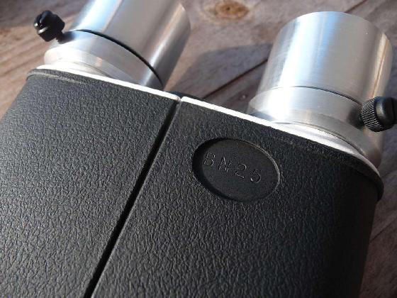

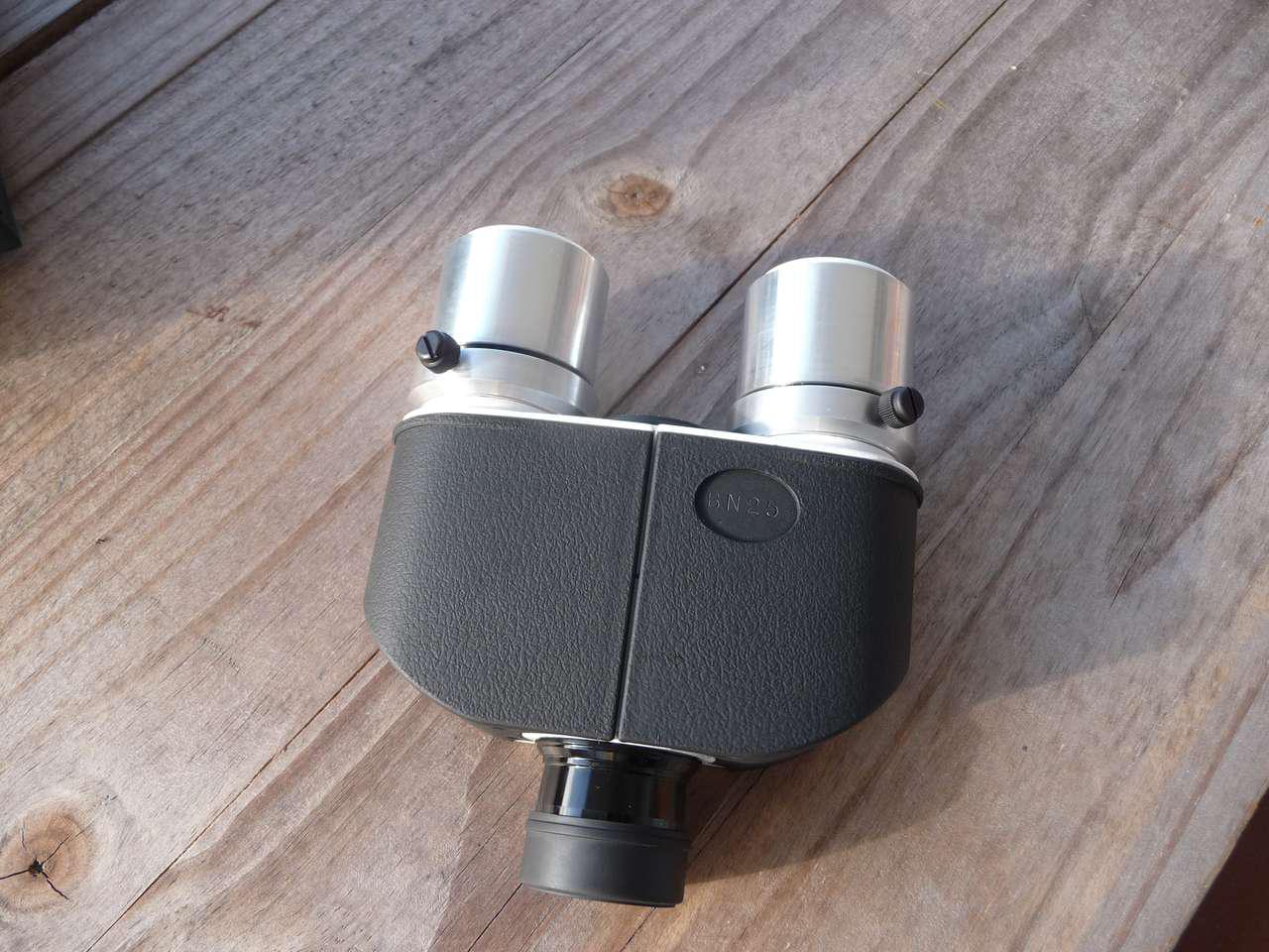

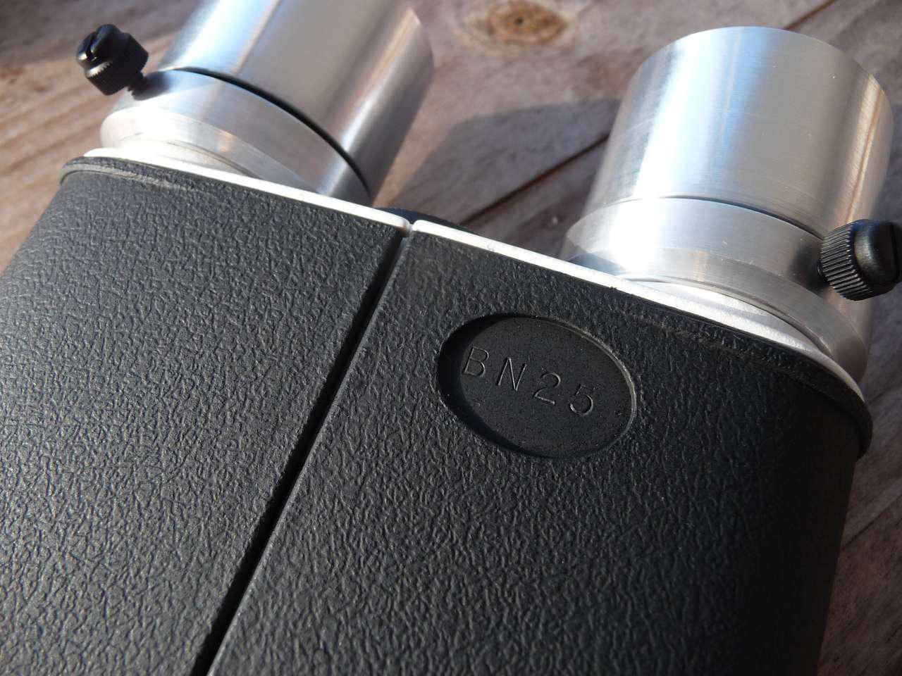

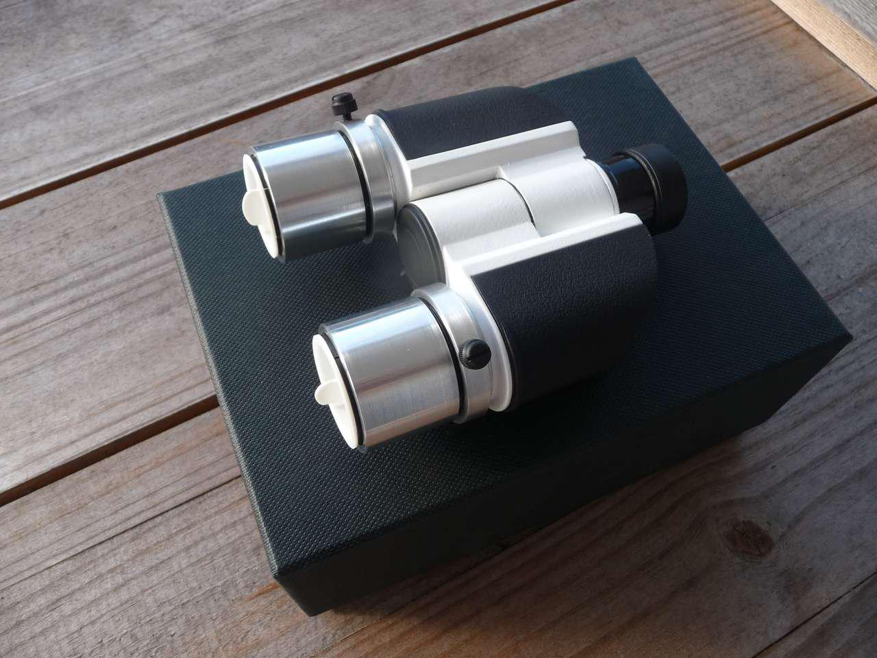

Harry imprime quand même sa touche ;) :

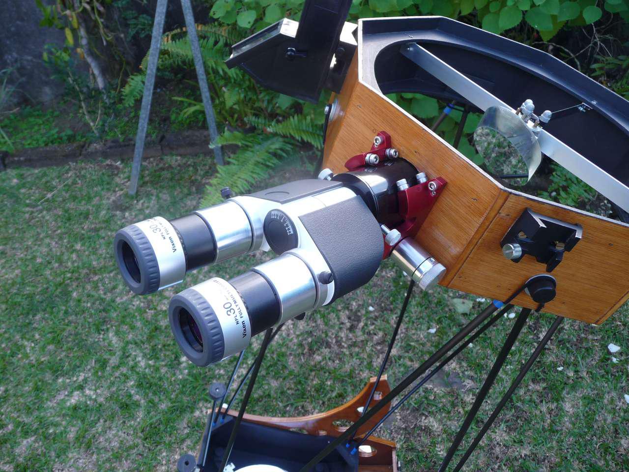

La bino est très belle, Harry a fait du bon boulot, c’est propre, la mécanique suit bien.
499$ pour la BN25 complète avec raccord 1.25", 50$ pour l’envoi USPS, et 64€ pour la douane.
En option, 49$ pour un nosepiece T2 ou 69$ pour du T2 flottant.

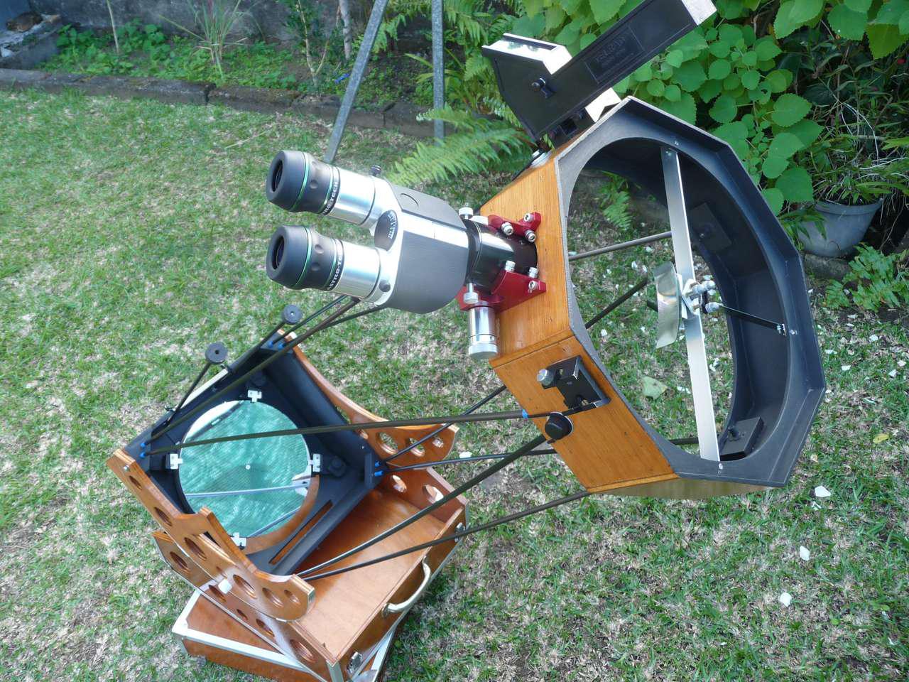

La BN25 a un poids quasi identique à une maxbright, en gros 540g, ce que je recherchais avant tout pour mon Strock 300.
Pas question d’une Denk ou Mark V qui pèsent seules presque 1 kg ! A l’avenir si je décide (oui encore !) de changer de bino, ce sera une Televue car elle est aussi légère qu’une BN25.
J’en ai quand même profité pour changer mon Kineoptics HC1 pour un magnifique 2" Moonlite CR2 d’occasion, le réglage de MAP est formidable.
Pour l’équilibrage du strock, je n’utilise plus le chercheur optique 8x50, le telrad est largement suffisant. L’équilibrage est ainsi parfait avec mon jeu d’oculaires, avec encore de la marge.
Les PO usinés par Harry sont très bien étudiés, quoique un poil long, disons 1,5cm de plus que mon ancienne Maxbright. Ceci afin de serrer l’oculaire sur toute sa jupe plutôt qu’un serrage à bague, moins précis.
A l’insertion des oculaires, c’est nickel, ils sont très bien enserrés sur toute la longueur, un petit tour dans le sens des aiguilles d’une montre et le serrage est prêt, absolument aucun jeu. Plus bas l’on peut voir 2 vis nylon noir qui permettent le blocage du réglage dioptrique, encore des vis, dommage, le seul bémol surtout dans le noir...
Le tout fonctionne de manière très simple et très fluide, ça change des PO de la maxbright, un gros plus pour moi.
Le chemin optique donné est de 100mm, auquel il faut rajouter 15mm à cause des PO, soit donc 115mm, confirmé par Harry. Avec un chemin optique court et une ouverture à 25mm, Harry déclare obtenir le même champ d’illumination qu’une MarkV !

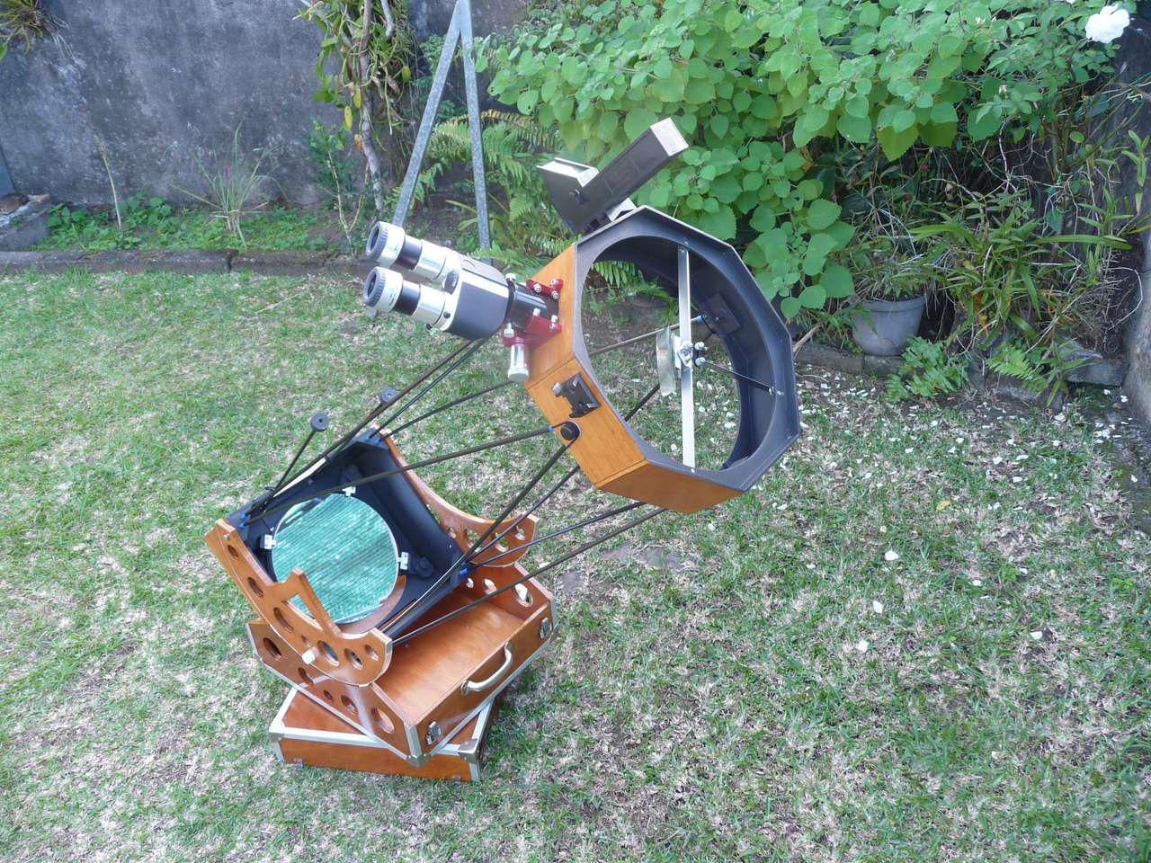

Quel dommage que d'être obligé de barloter 2x minimum pour atteindre le foyer sur un Newton. Avec le tirage, la focale des oculaires est reduite de 3, si c'est pas plus :(
Mmmm... que ça donne envie :wub:
Pour ma part nul besoin d'une barlow ou correcteur pour atteindre la map car j'ai abaissé la cage du secondaire de 11cm. Donc un 30mm donne bien 30mm, pas de grossissement, et grand champ à foison ! C'est dans cette configuration que je peux observer le ciel profond dans les meilleurs conditions et les vues sont magnifiques !
J'utilise une paire de 30mm, 18mm et 10mm, j'envisage de les revendre et ne garder qu'une ou deux paires d'oculaires (pano, nagler).
Lorsque je veux des grossissements importants, j'installe alors un tube allonge et barlow sur la bino, du coup les 30mm deviennent des 4 ou 5 et spectacle garanti sur les planètes, il me manque encore la table équatoriale pour apprécier de tels grossissements !
Idem si je remonte la cage, c'est selon les envies et le ciel dispo (lune ou pas).
