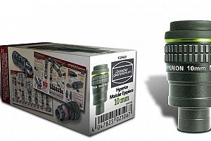

Par contre y'en a pas à 10mm, on saute du 8 au 13 ce qui est un peu domage. Les moindres grossissements sont étrangement mieu fournis (13 / 17 / 21 / 24mm).
Et si, le 10mm existe.
Source: Baader Planetarium France: http://www.baader-planetarium.fr/index_produit.php?article_numero=2358&ssfamille_numero=68
TS le propose.
C'est le Stratus, clone de l'Hypérion qui n'existe pas en 10.
