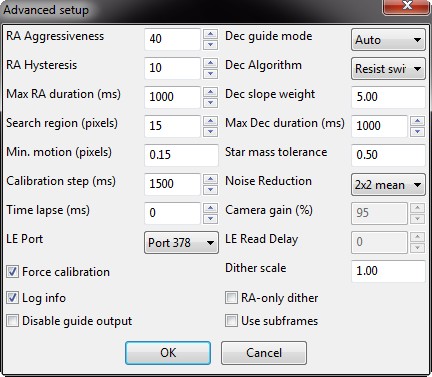

Depuis quelques temps je n'arrive plus à autoguider avec PHD.
Le logiciel semble avoir du mal à capter une étoile guide (il sonne et se met en orange).
Au bout d'un moment il part en vrille et dérive complètement envoyant en permanence un ordre (+Y-Y+X-X) je ne sais pas exactement. Et la séance est foutue.
Je guide avec une lodestar.
Pouvez vous m'aider voici l'écran des paramètres.

Il y a plusieurs raisons pour que PHD "sonne et se mette orange", sans les logs, impossible de trancher.
Tu peux déjà augmenter le "star mass tolerace" à 0.7 / 0.8. Ce paramètre permet d'ignorer les images si la différence de luminosité de l'étoile entre deux poses varie trop. Dans le cas d'un ciel pas terrible (seeing ou voile nuageux comme cette semaine), tu peux même le désactiver en mettant "1" . Mais dans ce cas attention au pixel chaud.
Tiflo
Ton log montre ce qui ressemble à un gros coup de vent.
Ton étoile guide fait un grand saut, ensuite le logiciel essai de la retrouver mais il tombe sur ce qui semble être une autre étoile, mais elle est trop peu lumineuse donc il rale (avec orange et sonnerie :D), tu dois aussi avoir un "star faded" qui s'affiche en bas.
En tout cas il n'envoi pas des ordres de manière incohérante comme tu le dis. Une fois qu'il perd l'étoile, il envoi une grande impulsion pour tenter de la récupérer, si ça échoue il ne bouge plus (ou il prend une autre étoile dans la même zone).
Au passage, ton aggressivité est bien trop basse. Ta courbe en RA oscille lentement et les corrections ne corrige que partiellement la dérive.
Lorsque tu guides, il faut régler les paramètres "RA Aggressivenes" et "RA Hysteresis" de manière à avoir un OSC Index autour de 0.3, c'est ce qui t'assure que tu corriges correctement la dérive sans osciller.
Si OSC Index est trop haut, il faut diminuer RA Aggressivenes et/ou augmenter RA Hysteresis
S'il est trop bas, il faut augmenter RA Aggressivenes et/ou diminuer RA Hysteresis

Coupe de vent, moi je soupçonne mon chien de s'être tapé contre mon poste fixe :) Bref.
A noter qu'il faisait parfois des sonnerie sans pour autant perdre l'étoile...
Oui, j'en ai aussi, ça n'est pas un problème.
C'est simplement que la luminosité de l'étoile varie un peu par rapport à la pose précédente, alors il ne fait rien pendant cette itération.
Si tu ne veux plus entendre cette alarme, tu augmentes simplement le StarMass Tolerance ou tu le désactives en le mettant sur 1.
Tu peux aussi augmenter le temps de pose, si il y a de la turbu ça aide à mieux la moyenner. ça marche bien à condition que la monture ne dérive pas trop pendant ce temps à cause de l'erreur de mise en station ou l'erreur périodique. Par ex, avec une monture à faible ep, passer de 3s à 5s aide. (et ça améliore le SNR aussi...)
