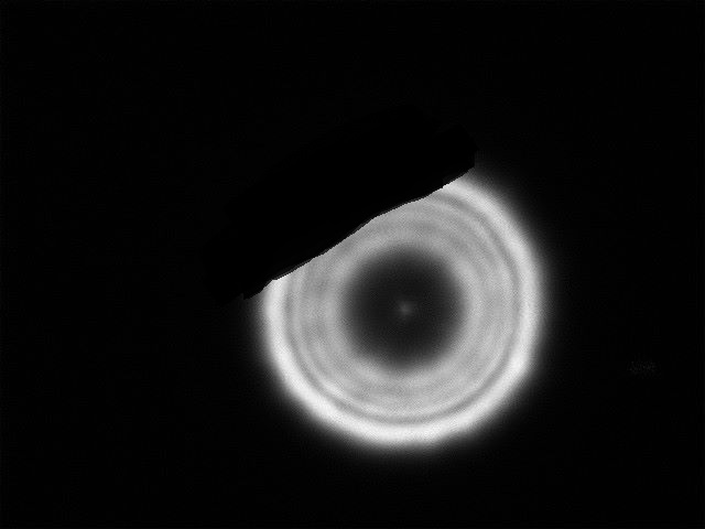

Hello Une question concernant la collimation.... Avec l'omegon , en floutant une etoile j'arrive a voir le motif en donut pour l'etoile mais je voyai aussi l'ombre de l'araigne du miroir secondaire... Avec le SW 200/1200 je vois ce motif la (piece jointe) je vois aussi l'ombre de l'araigne... Mais je comprend pas pourquoi le motif est coupe comme ca...
... pas impossible que le tube du porte-oculaire soit trop enfoncé dans cette position de mise au point: résultat, tu en vois le relief.
C'est surement le PO quand il est rentré à fond. La prochaine fois que tu règle le tube, sort le à fond et regarde si ça le fait toujours. Ce qui est bizarre sur l'image est que la forme noire est très irrégulière...
Edit : grillé par Starac, diagnostique partagé on dirai ! Pour sa remarque tout aussi intéressante sur M57, le centre n'est pas noir, il est plus clair que le fond de ciel. En fait c'est pas un vrai anneau. Voir l'étoile centrale (ponctuelle) est encore autre chose.

Oki Merci...pour ces infos...Mais je crois qu'il est bien collimater vu que M13 etait juste magnifique... du coup le PO il influence pas trop les observations....ok je suis rassuré :be::be::be:
J'ai oublié de préciser: le jour, enlève les capuchons du téléscope et du porte-oculaire et rentre le porte-oculaire à fond: si la même forme apparaît au même endroit, tu auras la confirmation :).
