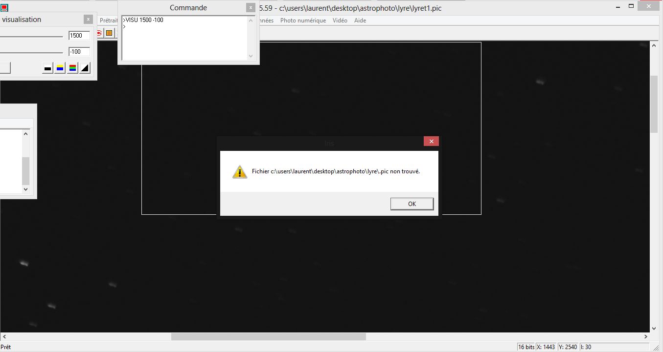

Je suis tout à la lettre jusqu'à prétraitement je rentre tout ce qu'il faut comme il est indiqué, cependant je n'ai pas fait d'offset donc dans cette case je ne rentre rien, je pensais que peut être le problème venait de la mais quand je fais ok pour le prétraitement , le logiciel m'annonce qu'il ne trouve pas mes photo de la nébuleuse. Mes photo de m57 se nomme à la base lyre, une fois convertie je l'ai ai nommé lyreT , et quand je rentre lyreT pour le générique d'entrée , le logiciel me dit qu'il ne trouve pas l'image lyre , Mais sans le T donc je ne comprend pas pourquoi il ne prend pas en compte la dernière lettre ou pourquoi ça fait ça :/, j'ai fait l’opération plusieurs fois arrivé au grand 3 prétraitement il se passe toujours la même chose .

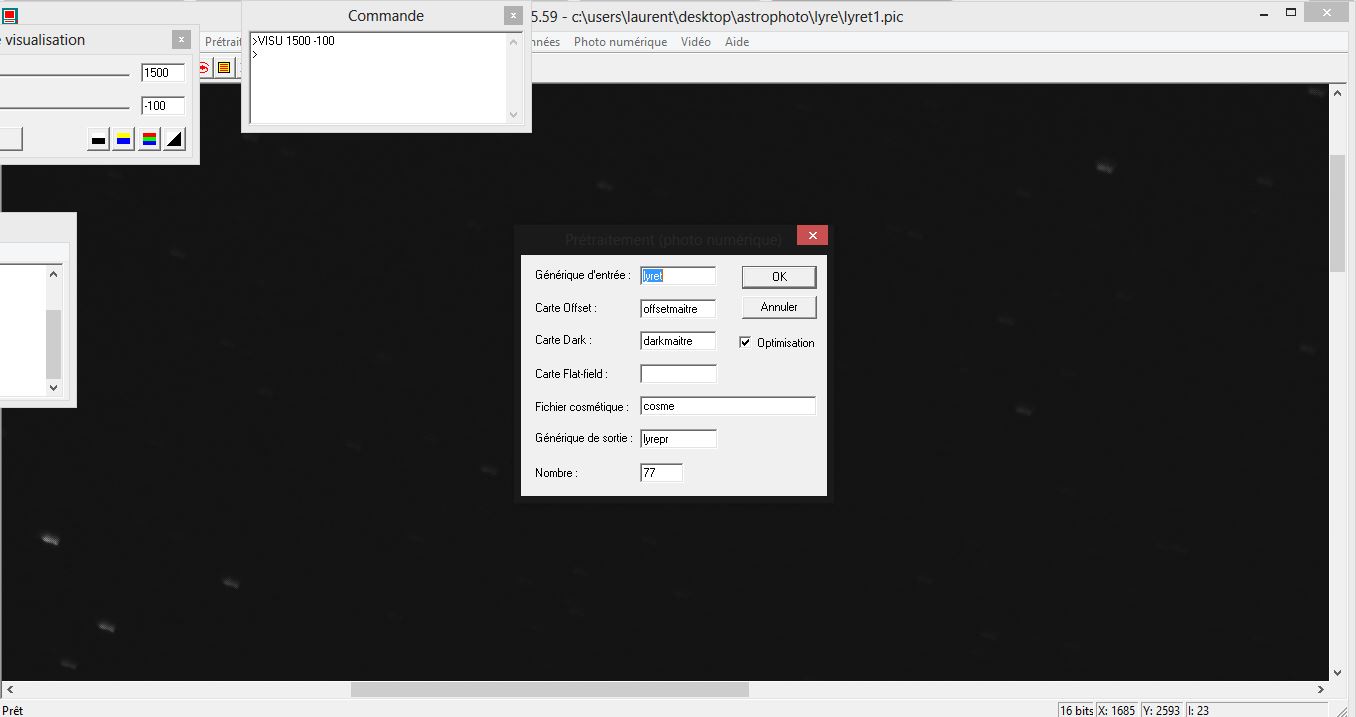

Bon ben j'en arrive au meme point avec ce tuto, arrivé à cette étape il m'arrive cela voir piece jointe. les fichiers converties sont nommés
dark =darkk
dark maitre=darkmaitre
offset=l
offset maitre = offsetmaitre
m57 =lyret
Modifié par noos
tu penses que c'est çà qui bloque? j'ai pas fait de flat , j'avais vue que certains n'en faisais pas et vue que le logiciel me répond que c'est le fichier lyre qu'il ne trouve pas et non flat je doutais que le problème venait des flat .
Pour faire un faux flat, ouvre m'importe quel fichier. Dans la fenêtre de commande, fait FILL 500, puis SAVE flat.
Ensuite tu t'en serviras comme d'un flat. Elle est là l'erreur. Iris ne cherche pas le fichier lyre.pic ! Il cherche le fichier ".pic" dans le répertoire lyre : regarde bien le \ qui se trouve entre lyre et .pic ;) il recherche donc un fichier sans nom et c'est justement le flat qui manque à l'appel.

Par contre quand j'arrive à la phase de prétraitement je charge ma première image je quadrille ma zone je lance le prétraitement , mais ça il faut que je le fasse pour mes ... 77 images^^? si c'est le cas quand je rentre le nom d'entré généric , je laisse le nom d'origine (lyret) ou le nom de l'image chargé (lyret1) ?
@noos : Euhhh... vous pouvez répéter la question ????
Dans la commande Prétraitement, tu devrais normalement saisir lyret.
Pour le nom générique de sortie, j'utilise souvent le même que celui d'entrée, ça économise de la place sur le disque.
N'oublie pas ensuite de lancer la commande Conversion d'une séquence CFA. Là encore j'utilise en général les mêmes noms génériques en entrée et en sortie.

Quand fais mon prétraitement, dans l'odre, je charge mon image , je fais un carré dans une zone sans étoile, je clique photo numérique , prétraitement, je rentre les noms, mon générique de sortie je le nomme lyrepr.
Ensuite viens la conversion d'une séquence CFA ,sur le tutoriel , dans le cadran qui s'ouvre il me disent de rentrer en générique d'entrer lyrepr, en générique de sortie lyreprcol, sauf que sur le cadran du logiciel iris met directement 11 image prétraité , ce qui correspond au nombre d'image de l'objet que le tutoriel a pris en exemple alors que moi j'en ai qu'une.... donc le prétraitement s'applique à tous ou à une ?

Le pré traitement s'applique en une seule fois sur l'ensemble des images. Tu ouvres la première image de ta série, tu sélectionnes un rectangle de ciel sans étoiles, tu lances le pré traitement sur tes images (77 si j'en crois ta capture d'écran) et tu pars boire un café.
Ensuite toutes tes images sont prétraitées et tu passes à la conversion de séquence CFA. Là encore toutes les images sont traitées en une seule fois.
Puis tu lances l'alignement. Je te conseille l'alignement global car il est très simple, mais très long. L'alignement sur 1 étoile est plus difficile à bien faire mais il va plus vite. L'alignement traite aussi toutes les images en une fois.
Enfin, tu lances une addition, arithmétique sans oublier de cocher la case "normaliser en cas de dépassement". Tu peux aussi essayer la Sigma clipping avec le coef 3 et 1 itération.
