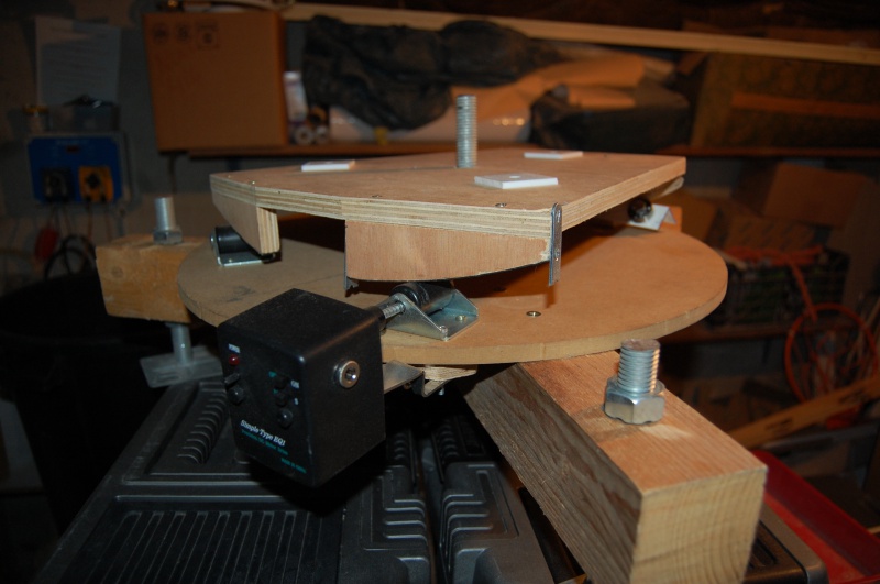

Il va sans dire qu'un Dobson aime tourner et virevolter lorsque le sol n'est pas plane. Et le mien est loin de l'être.
Fatigué de devoir rajouter des semblants de cales pour pouvoir, tant bien que mal, tenter de mettre le tout bien droit, je me suis demandé si certains d'entre vous n'avaient pas eu la bonne idée de se construire un truc.
J'ai quant à moi imaginé ça. Mais je ne sais pas si l'idée peut fonctionner, surtout vu le poids du 10'.
Je ne suis pas expert en mécanique, mais avec de gros bouton moletés, ça devrait marcher?
A moins que tu observes toujours du même endroit; il n'y aurait pas la possibilité d'y placer 3 "plots" de niveau?

Quelle hauteur dois-tu rattrapper? Plutôt 3-4 cm ou plutôt une dizaine?!
L'idée d'une planche qui rattrappe le dénivelé du terrain est très bien.
Je partirai par contre sur une planche avec seulement TROIS vis au contact du sol (en maths, un plan se définit avec trois points seulement (ou deux droites) :p).

Je ne vais pas observer toujours au même endroit, à cause des arbres.
5 cm me semblent bien.
J'opte pour l'option ChtiBilout. Merci pour l'idée.
En plus ça va permettre de ne pas poser le rocker directement au sol, ainsi éviter qu'il s'abime.
4 vis c'était pour la stabilité de ma planche carrée. Il faudrait que j'envisage un cercle alors ?
Modifié par Arnauld
Une planche (solide) coupée en cercle est plus pratique en effet.

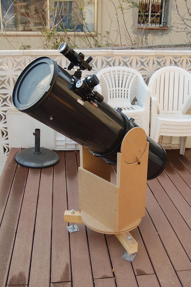

tu peux aussi faire un triangle avec 3 barres carre (en bois ou alu) dont les pointes depassent de la base du rocker,et tu ajoutes 3 pieds rotule avec une tige fileté et une poignee ou un papillon sur le bout pour le visser + ou -.
je propose ma solution avec 3 pieds de plancher technique, installés à 120° comme proposé par Chtit Bilou.
La version sur la photo est celle avec en plus la table équatoriale.
Totalement tout terrain, les tiges font une dizaine de centimètres. De plus aucun risque de remontée d'humidité.
Régis
[EDIT] La première version sans la table:
Modifié par Regis83

Je suis bien d'accord avec toi Serge. :)
Mais je pensais que le camarade Arnauld partait d'une planche support qui aurait uniquement trois contacts au sol. Et si les filetages ont du jeu, autant sceller une vis et permettre la mobilité aux deux autres... ;)
