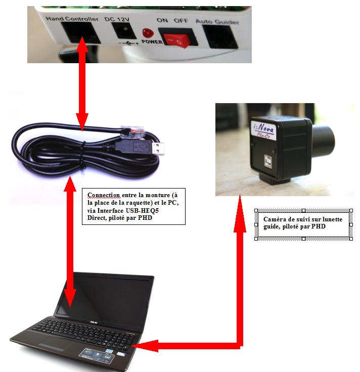

Par contre, cette réponse me convenait bien, mais mais du coup j'ai un doute suite aux réponse de olivdeso! Non pas que je doute de la véracité de vos dires à chacun, mais ne connaissant pas, je ne souhaite pas acheter des matériels qui ne correspondent pas.
Du coup, j'ai fais un petit montage, c'est bien ça?
oui c'est le bon montage.
Le port autoguider = ST4 sert à autoguider la monture si tu n'as pas de câble EQdir/EQmod. (dans ce cas on utilise un boitier USB-ST4 ou une camera avec port SR4 intégré et on met un cable ST4 entre les 2, un cable RJ11 avec des jack téléphoniques à 6 contacts, mais aucune donnée ne passe dessus. Chaque fil correspond à un des moteurs plus une masse et une alim. Quand un fil est activé, le moteur correspondant tourne en vitesse d'autoguidage, c'est basique).
