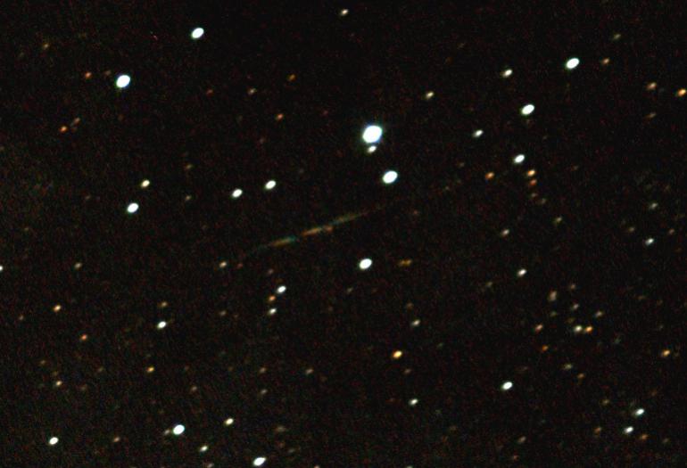

Sur les 10 clichés du pélican de la photo en lien, j'ai à 2 endroits des traits colorés qui m'intrique.
Aurais je des lentilles gravitationnelle ? (Fichier joint)
Pour info et localisation la photo complète, la lentille(?) en pièce jointe est en haut à droite :

Elle est orientée bizarre ta photo.
A mon avis il s'agit d'un artefact, reflet de 56 Cygni (l'étoile dans la prolongation de la ligne).
Patte.
Tu as une autre trace sur le bord droit de l'image, un peu plus bas.
Je pense à un bidule terrestre en orbite qui passe, parfois en tournant sur lui même, ou avec une orientation particulière qui provoque un éclat de courte durée. Pour bien faudrait refaire la même image un autre jour.
Ton image est parcourue par d'autres "traits" sur tout le champ cette fois, de façon continue.
Une lentille (tu penses aux lentilles gravitationnelles ?) sont des objets très difficiles pour l'amateur, toutes petites (quelques secondes d'arc), généralement de magnitude 21 ou 22 pour les plus lumineuses :b:. On les trouve au niveau de certains amas de galaxies, donc à l'extérieur du champ occupé par la Voie Lactée.

Merci Christian pour l'explication.
Le trait continu sur tout le champ est un satellite sur l'une des photos ... pas bien j'eu du la virer.
Ce qui est surprenant c'est que j'ai ces traits bizarres sur les 12 prises de 4 minutes, ce qui exclu les iridiums et autres choses en orbite et en mouvement.
Pour l'instant je vais pencher pour l'artefact du au reflet d'une étoile.
Mais les prochains jours je retenterais une photo ou l'autre voir si j'ai toujours ces bizarreries.
Ah, Ok, je n'avais pas pigé. Je pensais qu'il s'agissait d'un trait sur une seule pose.
Dans ce cas exit les bidules qui tournent :D
Oui, peut être un reflet...
