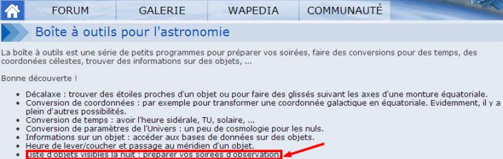

Salut, voir aussi la Wapédia, rubrique boite à outils/objets à observer cette nuit.
A paramétrer selon ses préférences. Pratique pour dégrossir!
