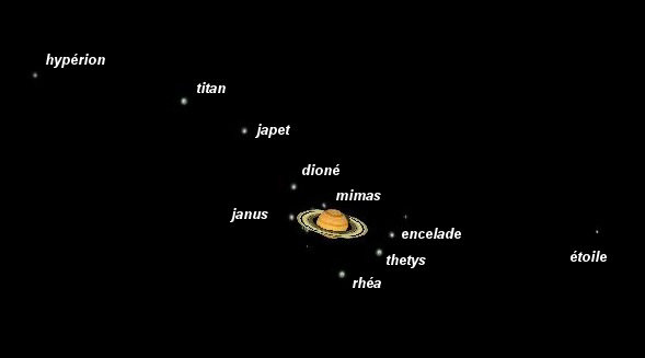

Bon je viens de regarder cela ne doit pas être ça car dans l'ordre (en finissant par Titan) le soft m'a indiqué :
Encelade, Téthys , Rhéa, puis mimas très proche de Saturne, Dione, Japet, Titan.
Je les ait donc tous ... sauf mimas donc !
Après une capture laborieuse voila ce que cela donne en image : (noms des satelites de gauche à droite).
[attachmentid=2252']
Avec une saturne bien cramée forcément !
Si je ne me gourre pas, Hyperion est au delà de Titan, d'a peu près la distance Saturne / Titan > Titan / Hyperion. Je ne le vois pas sur ta photo Patry.

Tout à fait à gauche c'est une petite étoile en promenade dans le coin.
Hypérion doit se trouver au même niveau que Titan mais sur le bord droit de la photo, peut-être juste à l'extérieur, magnitude 14, pas facile à voir celui là.

Patry' date=' mattes bien ta photo tu en as oublié un tout à gauche de la photo on le distingue un peu. Ptetre Hypérion d'après mon soft?
[/quote']
Bonne vue Saiph mais Non.
J'ai cru moi ausi à l'étoile/satelite mais calsky n'en parlait pas non plus.
(texte cité)
Hypérion doit se trouver au même niveau que Titan mais sur le bord droit de la photo' date=' peut-être juste à l'extérieur, magnitude 14, pas facile à voir celui là.
[/quote']
Oui et non. D'après calsky, Hypérion se trouvait sur le bord nord (d'après l'orientation de l'image) de saturne. Et puis magnitude 14 avec un C8 à F10 en 1 seconde de pose, je demande à voir !
