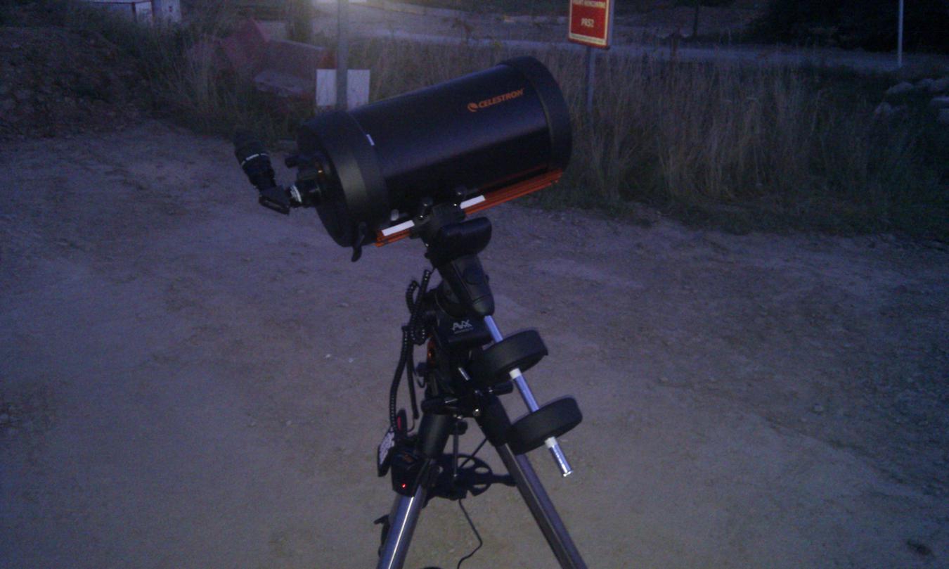

Place aux photos :
... a votre disposition pour les questions :)

Bonjour Chticumulus. tes photos montrent en effet un saut qualitatif par rapport à la CG5 (ceci dit c'est pas dur...), ne seraient-ce que les vis de réglage de la MES !!!
Elle dit quoi côté bruit?
... un bruit très comparable à l'HEQ5... à vitesse égale ;) ,en suivi elle est silencieuse.
... et la vitesse max de 4°/sec est atteinte : par comparaison c'est la vitesse max d'un NEXSTAR4 ou 5
Pierre
