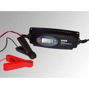

Je viens d'acheter celui-ci :
Mon ancien Tronic de chez Lidl ayant laché au bout de 5ans, au moins :confused:
24€ chez Cdiscount port compris. Il est par-fait :)
Chargeur moto (0.8A) ou voiture (3.4A). Affichage de la tension sur écran rétro-éclairé. Bascule automatiquement en mode maintien de charge (on entent très bien des petits "clics" et on voit la tension monter et descendre à partir de là. On peut donc arreter la charge
