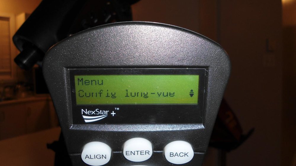

Bon je viens juste de rentrer d'une soirée d'observation, tout a bien été et cette fois je maitrise à merveille cette monture, chaque objet pointé est exactement en plein centre de l'oculaire. Par contre, j'ai un problème avec ma raquette de commande, je ne sais pas pourquoi elle a commencé à faire cela. Voici une photo du problème avec ma raquette de commande Nexstar +, est-ce que quelqu'un a déjà eu le même problème avec ce même type de raquette.5aa582adbaea7_Problmederaquette007.thumb.jpg.fb92068ccd34a0d16ce0153dbd118147.jpg

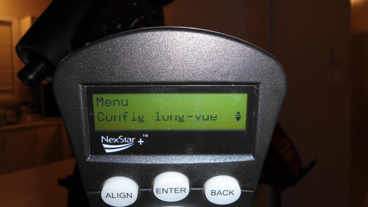

Bon je viens juste de rentrer d'une soirée d'observation, tout a bien été et cette fois je maitrise à merveille cette monture, chaque objet pointé est exactement en plein centre de l'oculaire. Par contre, j'ai un problème avec ma raquette de commande, je ne sais pas pourquoi elle a commencé à faire cela. Voici une photo du problème avec ma raquette de commande Nexstar +, est-ce que quelqu'un a déjà eu le même problème avec ce même type de raquette.[ATTACH]23712[/ATTACH]
Pas sur une raquette mais sur des calculatrices ou autre du temps des lcd oui.
C est une ligne qui a cramé. Pas grand chose a faire sauf faire changer le tout si c est sous garantie.
Suivant la T° il est possible que cela remarche de temps en temps

Quand tu dis que cela remarche de temps en temps, tu veux dire quoi.
Si la monture / raquette sont encore sous garantie : à retourner. Hors choc monstrueux sur la coque de la raquette, cette panne me semble 100% prise en charge par Celestron.
Si ce n'est plus sous garantie et si le problème n'est plus vivable au quotidien :
- remplacer l'utilisation de la raquette par un iPhone ou iPad avec le SkyQ link Celestron (http://www.medas-instruments.com/index_produit_detail.php?article=3096)
- remplacer la raquette par NexRemote et commander le tout avec un PC portable (logiciel gratuit)
- remplacer la raquette par une nouvelle (il existe les raquettes Nexstar et les nouvelles Nexstar+)
Je te conseil de contacter ton shop habituel ou de contacter le SAV Celestron chez Medas SA à Vichy (04 70 30 19 30)
Ciels clair à toi !
Oui, j'ai contacter mon revendeur qui lui va contacter Célestron. Je dois attendre, car cela dépend du problème pour savoir s'il va rembourser, sinon si ce n'est pas le cas je vais me racheter une raquette et si jamais j'ai encore le même problème bien là c'est fuck la raquette et vive le portable. À 182.00 $ la raquette, je ne vais pas la changer à chaque problème qui va se présenter.
Si jamais ton télescope n'est plus sous garantie, tu peux changer aussi l'écran LCD. Si quelqu'un de ton entourage sait souder, l'opération est très simple et l'écran LCD ne coûte que quelques euros.
Il suffit de démonter la raquette, de regarder la référence du LCD et de taper dans Google cette référence, suivie de Ebay, par exemple.
Ici un exemple de LCD pour raquette Meade, que j'avais acheté pour une personne qui avait fait tomber sa raquette dans l'eau ; il a suffit de remplacer l'écran et quelques composants qui n'avaient pas aimé :) Mais dans ton cas ce n'est que le LCD.
http://cgi.ebay.fr/16x2-LCD-Display-Yellow-Green-LED-Backlight-Arduino-/300929011880?pt=UK_BOI_Electrical_Components_Supplies_ET&hash=item4610c450a8
