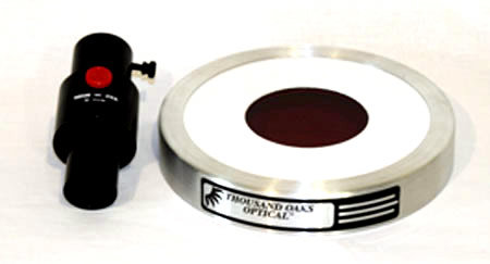

Diamètre ERF utile : 38.10mm ??????????????? :?::?::?: ya un truc que je ne comprends pas avec cette valeur ... ça fait même pas le diamètre d'un pst !!! quel intérêt ? ils ont du se planter c'est pas possible !
je ne pense pas Super qu'il se trompe.
regarde sur la photo : si le diamètre total est de 80, alors celui de l'ERF est autour de cette valeur
Lulu, dans cette photo on voit bien le "porte oculaire" qui est au format 31,75mm, du coup l'ERF (en tout cas celui là) doit offrir à peu près 50mm d'ouverture, probablement pour un réfracteur d'ailleurs.
Sur le site de TOO, on retrouve bien cette même photo ainsi qu'une explication ...
Example: A four inch aperture f/10 refractor with the included 2" center aperture ERF will have a working focal length of f/20. An eight inch aperture f/10 Schmidt Cassegrain with the included 2.5" off-axis aperture ERF will have a working focal length of approximately f/30.
Donc même pour une lunette de 100mm, l'ERF ne fait que "50mm" de libre (et donc la résolution de 50mm aussi par la même occasion). Moi perso j'aurais préféré mettre une barlow plutôt que de réduire le diamètre non ?
D'où l'intérêt de lui associer un ERF "pleine taille" (chez Baader par exemple), mais on ne peut pas acheter le filtre Ha seul (il est toujours associé à un ERF). Du coup c'est pas super interessant économiquement parlant ... en plus de ne pas être interessant qualitativement parlant à en croire ceux qui l'ont essayé !
euh, je parlais bien de la valeur de 38.10mm!
je suis pleinement d'accord avec toi : mieux vaut une barlow qu'un petit ERF, sauf si tu es le fabricant où là ton coup est alors nettement plus faible! :D

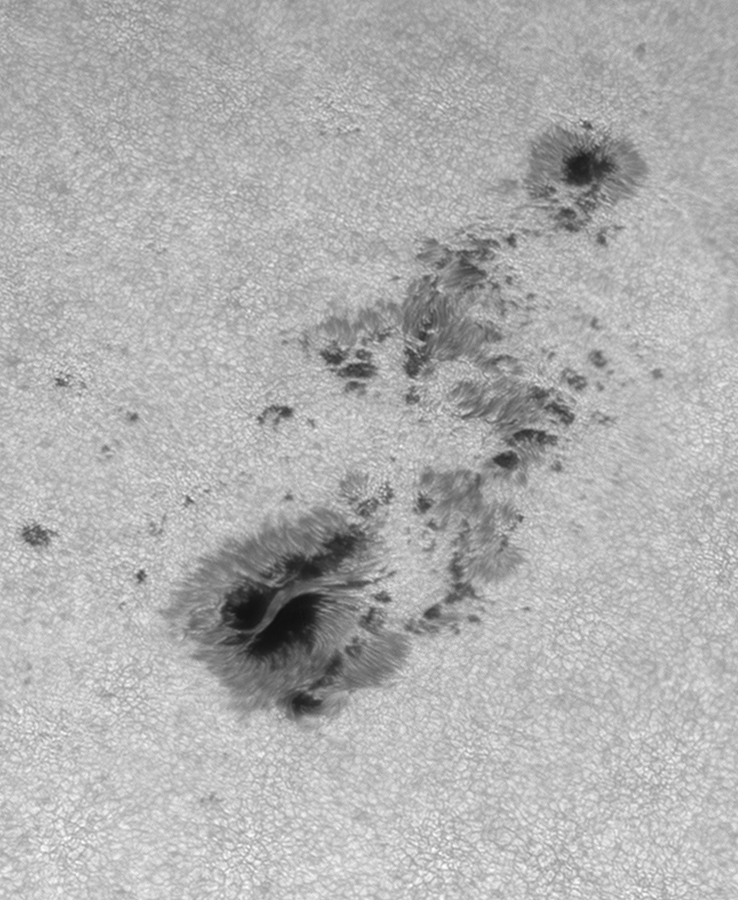

Voici ce que l'on peut obtenir avec un C8 + feuille astrosolar (densité 3.8) + UV/IR-Cut/L + Solar Continuum + barlow x2 + Basler 1300 :
Merci "Bison",
C'est une feuille densité 5 ou 3.8 ?
Désolé de te répondre seulement maintenat mais je n'avais pas a références des feuilles sous la main...je viens de vérifier : densité 5 (à la base je les avais achetées pour du visuel). Les photos de Oli14 sont assez révélatrices de ce qu'on peut obtenir ...de mieux !;)
-> essaye le filtre rouge à la place du continuum en photo, tu gagnera encore sur la .
Le continuum c'est top pour les lunettes en photo, car elles sont optimisées dans le vert de même que l'oeil.
Mais sur les réflecteur on a un peu plus de liberté : il sont aussi performant dans le rouge que le vert et on est beaucoup moins impacté par la turbu dans le rouge.
On voit bien le potentiel d'un 200mm sur la granulation. Pour la voir, c'est quand même un des intérêt de la lumière blanche, il faut du diamètre, au dessus de 150mm.
olivier> Pourtant j'aurais juré que c'était de la granulation (avec moitié moins de diamètre que ce que tu signale) : :p
En tout cas, l'image au C8 est impressionnante. J'ai essayé avec 200mm de mon coté aussi mais mon filtre n'est pas de toute première jeunesse et il gagnerait à être changé ... pour un D3.8 ce qui permet de réduire le temps de pose (pas loin de 5 à 10ms avec mon D5 et mon montage de filtres).
