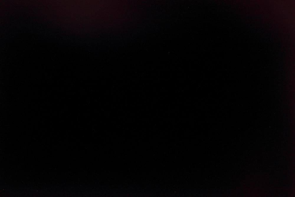

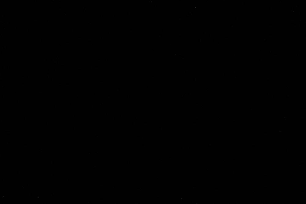

Je suis en train de faire des darks de 10 minutes dans mon frigo pour gagner du temps lors des soirées photos et je me suis rendu compte de la présence de ce phénomène sur les 2 premiers darks. J'avais déjà eu ce phénomène auparavant et j'avais pensé à un problème de gradient du à la pollution lumineuse (3 becs de rue dans un rayon de 30m autour de ma terrasse). Hors dans le frigo c'est le noir complet... En ouvrant la porte du frigo pendant une pose je me suis rendu compte que l’écran du 1100d affichait le temps d'exposition (écran noir avec juste le temps qui défile) et je me suis demandé si finalement le problème ne venait pas de là. J'ai donc interrompu l'exposition et appuyé sur la touche disp pour désactivé l'affichage des informations et recommencé un dark de 10 minutes et là miracle plus rien.
avant:
après:
Il semblerait qu'il y aie des "fuites de lumières" à l'intérieur du boitier et que la faible luminosité de l'écran suffise à "pourrir" l'image.
Est ce que d'autre personnes ont constaté ce phénomène sur d'autre modèle?

Je n'ai pas eu le même problème, mais j'ai déjà eu un problème similaire, lors d'une constitution d'une banque de darks à diverses températures. Je faisais des darks avec le boitier nu, fermé par la protection en plastoc et dans une pièce semi pénombre. Pas le noir total, mais on pouvait voir et se déplacer dans la pièce. Mes darks étaient complètement nases. J'ai refait mes darks la nuit avec le cache en plastoc sur l'oeilleton et cela a disparu. Je pense donc que ton explication tient la route et je suis bien tenté de désactiver l'affichage LCD lors de ma prochaine séance astro. De là à dire que ça entraine un gradient, je n'en suis pas trop sur.

Skorh, on a le même problème d'électroluminescence quand on active le relevé du mirroir avant la pose via BYE ou APT (en tout cas sur mon 1000D). L'écran LCD ou un de ses composants chauffe ou provoque des perturbations électromagnétiques dans le capteur et ça provoque ce phénomène. C'est assez faible mais sur une pose de 10 minutes, ça devient gènant.
