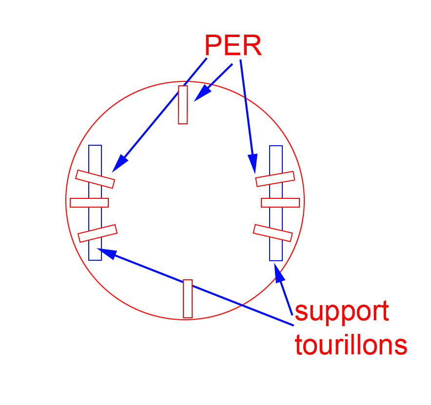

En solution provisoire, j'ai ouvert en deux du PER de 20 l'ai aplati et l'ai vissé sur l'envers du flexrocker
per_flex.jpg?psid=1
ça coulisse sur le bois (un peu de graisse silicone) et à défaut de mieux j'en suis content
aucune usure apparente en 15 jours d'utilisation intensive

tu peux m'indiquer ce qu'est du PER???? (un lien peut être???)
d'après ton schéma, il remplacerait le FRP+teflon entre la base et le rocker....

Gerard : sympa ta soluce avec un retour d'expérience demandé.
c'est juste du tuyau employé aujourd'hui dans tout les chantiers neufs de plomberie
il y a des chutes plein les bennes devant les chantiers
en tant que plombier, je connaissais ses exceptionnelles propriétés de glissement pour les fluides donc j'ai fait un essai sur le bois
il y a un très léger collage après plusieurs heures de non-utilisation mais ce n'est pas gênant
je ne suis pas sûr que cela convienne pour les tourillons, je suis resté classique: téflon
