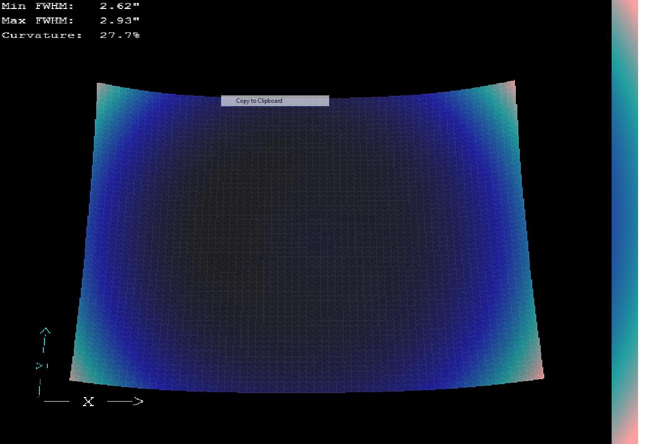

j'ai télecharger la version éval (30 jours) de CCDInspector, dans le but de vérifier la collim de mon C14 EdgeHD vu que mon ciel est trop turbulnt pour voir une figure d'Airy 99.9% du temps, et que ce soft prétends être superbon pour évaluer la collim. Donc, j'ouvre 10 brutes calibrées (corrigées DOF et convertie couleur vu que ma CCD et une OSC), et en faisant l'analyse, le soft me dit que mon FWHM est de 2.6" à peu près. Ok, admettont. Je fais ensuite une petite "curvature map" pour évaluer ma collim:
suivi d'un 3-D plot pour évaluer mon super champ plat:
Pour le champ, je suis pas trop surpris, après tout ,les Edges son sensés être bon.

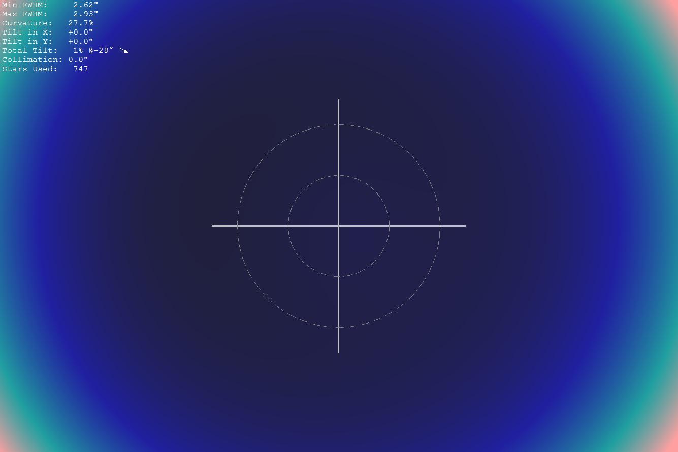

Par contre, d'après la curvature map, ma collimation est PARFAITE, et cela, eh bien j'ai beaucoup de mal à le croire... Elle n'a pas été faite depuis un bout de temps, et elle avait été faite sur une étoile déocalisée, du à la turbu... En plus entre temps, le secondaire à été enlevé/remis 2 fois pour cause d'hyperstar...
Bref qu'elle est votre expérience de ce soft? Pour moi, les résultats son douteux. Et s'il ne permet pas de faire une meilleure collim que sur une étoile en intra ou en extra, et bien cela ne vaut pas les 150 boule que CCD ware demande.

"Pour le champ, je suis pas trop surpris, après tout ,les Edges son sensés être bon."
27% de courbure de champ c'est un bon résultat ??
:be: ben chais pas? au vu des FWHM sur les bords (2.93" contre 2.62" au centre), cela ne me parait pas énorme...? ici: http://www.sergepetiot.com/wp-content/rapport%202011-13002 tu as le rapport de test de cette excellente société AiryLab, sur mon tube, on y voit que le champ est pas mal... De plus, je pense être à peu près à la bonne distance de positionnement CCD...

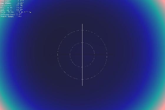

Ce logiciel n'est pas facile a comprendre mais une fois pige ,il fait le boulot.Ta collim est bonne a très bonne (noir est le top) avec un bon centrage au vue de la 3D.Avec mon tube RC j'ai environ 10% de courbure de champ mais avec un petit capteur.Avec un clic droit sur ton image du haut selectionne "magnifier crosshair" pour avoir un bon visu du tilt qui est en rapport direct avec la collim.Plus la FWHM mini et maxi sont proches plus la collim est bonne.
