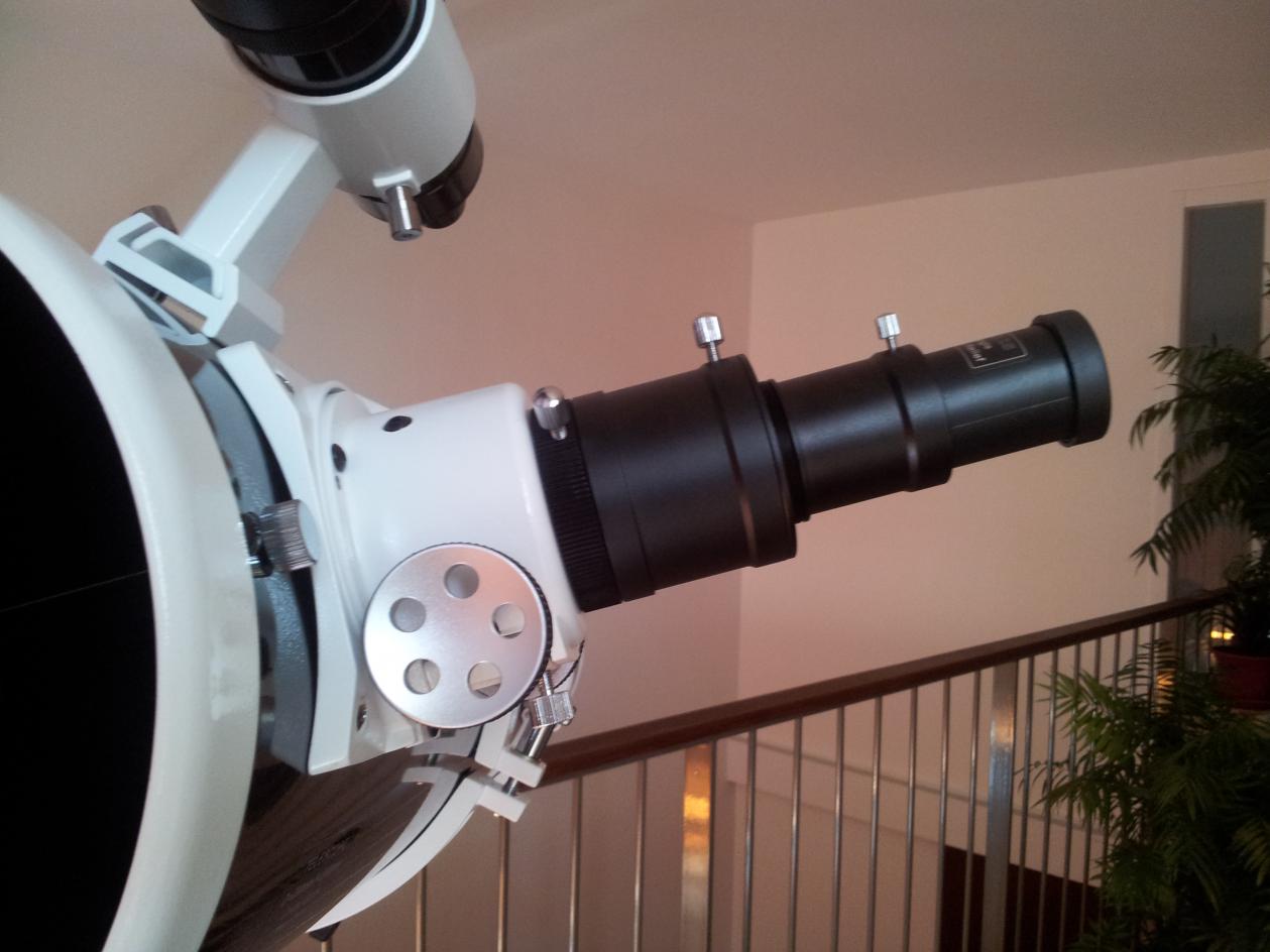

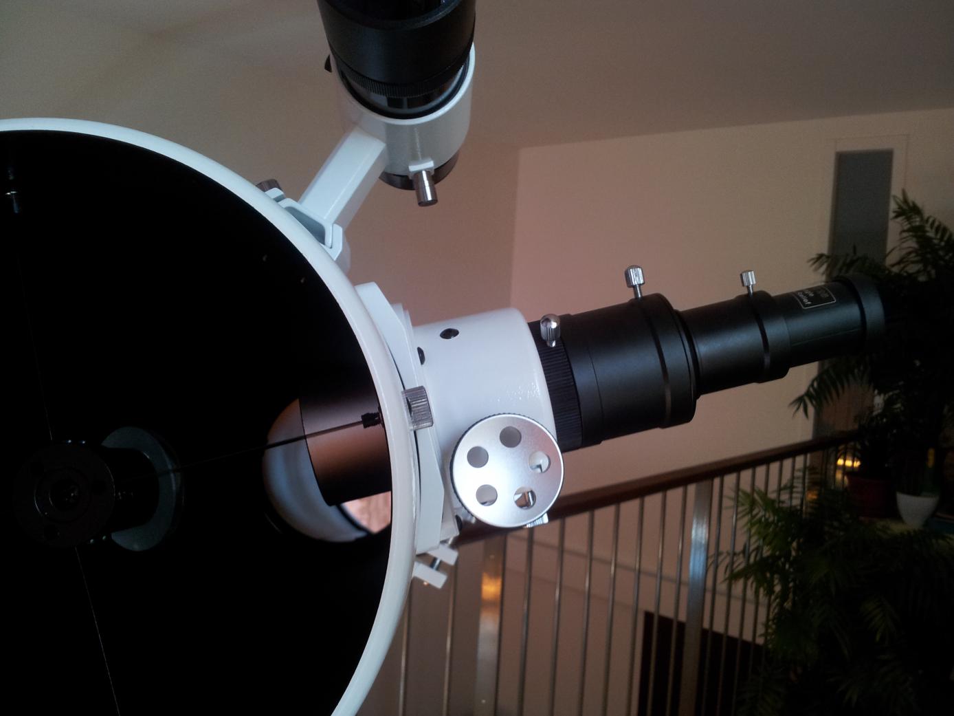

Alors voila je vous ai mis les photos, (d'ailleurs désolé pour le temps que ça m'a pris... :confused: )
Si elles sont pas assez bien dites le moi je vous en remettrai d'autres. Merci d'avance :)
Tu dois virer la grosse bague du dessous et mettre la fine de dessus à la place.
La configuration que tu montres ne marche que pour des objets terrestres proches, pas pour l'astro.
la grosse bague sert aux oculaires plus gros.
Patte.
Entre la partie blanche avec les molettes et l'oculaire, il y a deux machins noirs empilés l'un sur l'autre. Un des deux est de trop.

Pour clarifier les choses pour souk (et ne pas mourir idiot moi-même... :be:)
Il y a deux bagues entre le porte-oculaire (partie blanche avec molettes) et l'oculaire :
- la première "bague", la plus large, actuellement mise en premier dans le porte-oculaire (PO), permet l'adaptation d'un oculaire 1,25" dans le PO 2" ?
- la deuxième "bague", la moins large, c'est un adaptateur terrestre, ou une Barlow ?
(ça m'étonnerait qu'il y ait un adaptateur terrestre avec un Newton... plutôt avec une lunette,je pense).
Donc souk doit enlever la bague la moins large qui est inutile, c'est bien ça ?
en principe oui, du moins s'il y a un réducteur 50,8 > 31,75 super court.
http://www.teleskop-express.de/shop/product_info.php/info/p281_TS-Adapter-von-2--auf-1-25--mit-Messingklemmring.html
Mais comme il y a déjà la bague pour passer direct au 31,75 cela est inutile.
  Citation
Tout le contraire!
Patte.
Si j'ai bien vu sur ce modèle que je ne connais pas, on a de gauche (au plus proche du tube) à droite (là où on met l'oeil) :
- au gauche un tube ralonge 2" pour recevoir les oculaires 2"
- au milieu un réducteur pour passer du 2" au 1.25"
- à droite je sais pas ce que c'est, soit l'oculaire soit une barlow ou redresseur.
Donc +1 avec Patte pour virer la ralonge 2" et essayer de monter directement la pièce du milieu sur le telescope. Puis sur cette pièce on mettra le 25mm qui donne le plus faible grossissement. Quand on sera à l'aise avec le tube, il sera encore temps de passer au grossissements plus importants avec l'oculaire 10mm et/ou la barlow
Mais je peux me tromper...
voui voui, c'est l'oculaire (le 25mm probablement) dont il faut aussi ... enlever le capuchon :p - sinon, ça pas marché comme dirait Garcimore - second degré hein :)!
  souk a dit :
D accord merci pour le conseil, j ai retiré la rallonge... donc je vous dirai ce soir si ca marche.
ça devrait le faire. Plus ta cible est proche, plus la mise au point sort du tube. Pour regarder la voisine les arbres, il faut des rallonges.
Par contre pour regarder des cibles à l'infini ou presque comme les étoiles, la mise au point va pas mal rentrer et effectivement il faut enlever la rallonge.
ça change un peu d'un oculaire à l'autre aussi.
Commence avec le 25, c'est largement assez : c'est plus lumineux et plus de champ. Plus facile de trouver une cible, surtout si tu n'est pas sur de ton chercheur.
Si tu ne trouve pas facilement l'endroit de la mise au point : tu peux rentrer complètement le porte oculaire puis prendre l'oculaire dans ta main en le mettant en face du porte oculaire et tu le fait coulisser ou même en l'air en reculant progressivement jusqu'à trouver l'endroit ou c'est net. Ou alors tu vise la lune et tu met une feuille de papier en face du porte oculaire sans oculaire et tu recule progressivement jusqu'à ce quelle soit nette. La feuille sera à peu près au même endroit que le haut de la jupe de l'oculaire.
au milieu, ce n'est pas vraiment un réducteur, mais une pièce à utiliser en solo, tout comme le tube à gauche.

  syncopatte a dit :
Je sens que ça vient!!!!
Patte.
Sur la photo j'avais l'impression que sa base mâle est un coulant 2" solidaire du reste (partie femelle en 1.25" recevant l'oculaire)
  popov a dit :
Je trouve un peu inconfortable le système de SW avec leur double "bague" 50.8-31.75 qu'on ne laisse pas ensemble sur le tube pour les transports (faut toujours penser à emmener l'un deux séparément dans la malette): je préfère le classique coulant de 50.8mm (avec anneau de serrage interne en laiton) dans lequel on place l'adaptateur 31.75 qu'on serre et qu'on ferme.
On peut changer sur les Newtons SW:
http://www.teleskop-express.de/shop/product_info.php/info/p4018_TS-Adapter-auf-2--mit-Ringklemmung-fuer-Skywatcher-Newtons.html
mais, selon le cas, il faudrait prendre en compte le tirage moindre de ces anneaux/bagues (en prenant p. ex. un adaptateur 50.8-31.75 plus long).

  aragorn_strider a dit :
(ça fait 25 ans que je n'ai pas manipulé moi-même un Newton :rolleyes:...)
ça fait 25 ans que je suis né^^
sans déconner au début j'ai cru que tu avais oublié d'enlever un cache...
enlève tout laisse que l'occulaire
Souk, j'y ai pensé ce matin au fait que finalement, ce devait être une bague en trop, vu la description que tu faisais...
Sois assurée que ça va marcher en enlevant la bague :)
La vie est une éternelle expérimentation, il ne faut pas hésiter :)
J ai enlevé la bague de rallonge... et ca a marché !!! Donc le probleme c etait bien la bague. Merci pour tous vous conseils
