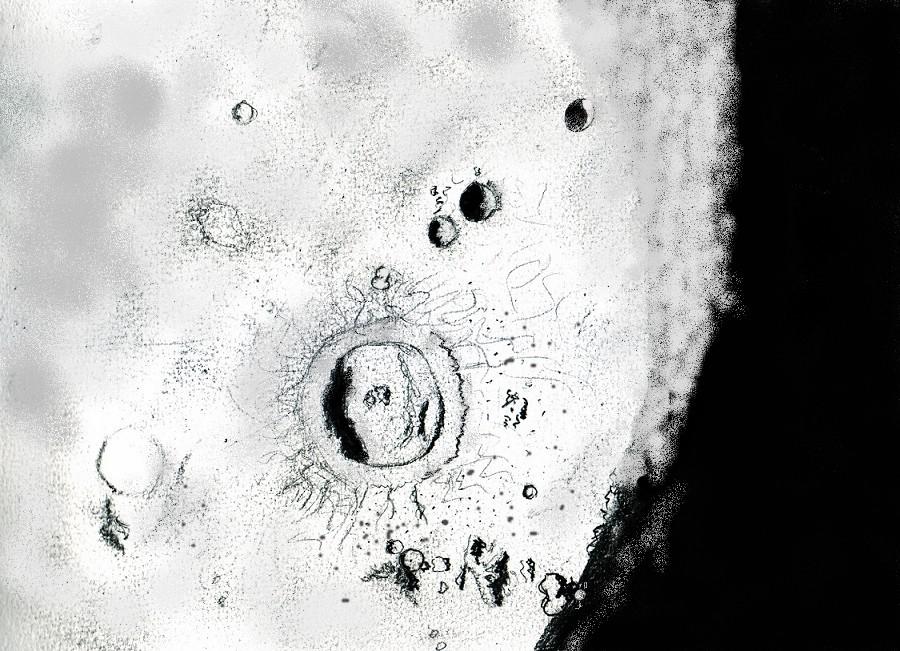

Voici mon premier dessin d'un cratère, Copernic et deux trois de ses copains.

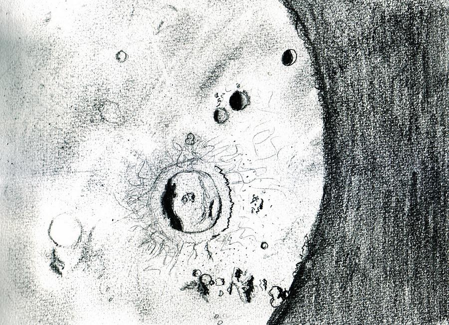

Le dessin brut :
Le même retouché avec photofiltre 7:
Je n'aurais peut-être pas dû dessiner la partie de la lune dans la pénombre :?:
La courbure est très prononcée, ou alors il ne s'agit nullement de courbure (ce qui me semble probable).
S'il s'agit du champ d'oculaire, soit il devrait être net, soit pas figuré du tout.
Un bon début en tout cas!
Patte.

C'est ce que bien ce que je pensai, ça ressemble à une demi-lune :b:
Je vais corriger ça ;)

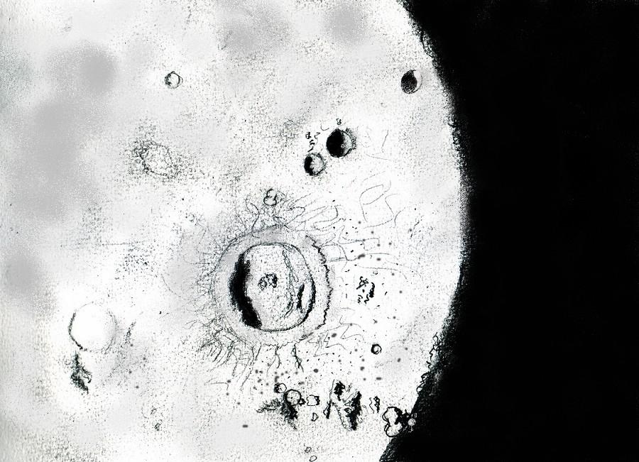

Un peu mieux, mais la prochaine fois je ne fais de pénombre, on si perd un peu :

Le sujet ne me parait pas évident (je ne m'y suis pas encore frotté et pourtant ,j'ai bien été voir la lune hier soir) et tu t'en sorts très très bien, Copernic est bien rendu un grand bravo !
C'est comme ça que j'aurai dû faire mon dessin, sans la partie sombre de la lune.
Cette partie n'apporte rien au dessin, je le saurai pour la prochaine fois :D

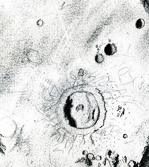

Oui c'est mieux en cadrant serré sur le cratère. On reconnait bien Copernic, perdu en pleine Mer et entouré de ses éjectats.
Deux petites remarques : ton papier semble très granuleux, un papier plus lisse est à mon goût plus adapté au dessin de la Lune. Sinon, pour un effet de relief encore plus prononcé, l'astuce est d'utiliser une palette de gris étendue et pas seulement le blanc et le noir.

Bravo Manu, c'est un très bon début !
De plus, tu t'attaques au sujet de la plus hardu en dessin astro, la Lune. 3 soirs d'affilé que je me délecte des images derrière mon 300, sans oser m'attaquer à un petit dessin. C'est pourtant si beau ...
Donc, chapeau ;).
La remarque de Fred est vraie, un papier plus lisse facilite ce type de prestation. Et tu peux essayer aussi la craie sur du papier gris. Mais je n'ai pas de conseils particuliers à te donner, d'autres comme Fred, Siom, Serge, Christian, sont bien plus aptes à le faire que moi !

Oui le papier n'est pas top :confused:
Le grain est trop gros, et je n'ai rien trouvé d'autre par chez moi.
Donc je vais commander ça sur le net, avec d'autres matériels pour le dessin que je ne trouve pas non plus.
