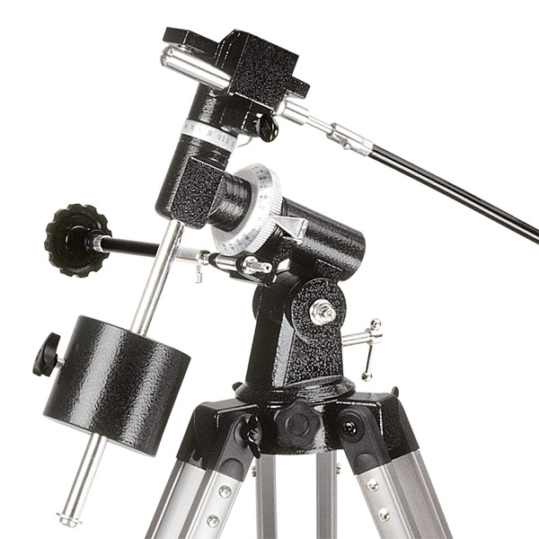

Juste une petite question, j'ai un omegon 114/900 monture EQ1.
Au niveau de la déclinaison droite (les heures), c'est bien les chiffres du bas que je dois lire sur la bague? (je suis dans l'hémisphère nord)

Ah, la 'déclinaison droite', ça n'existe pas. C'est l'Ascension Droite 'AD' ou 'RA' en bas et la Déclinaison 'DEC' en haut. ;)
Modifié par OrionRider
De plus, les cercles gradués sur cette monture ne servent virtuellement à rien (pas assez de précision). Pour trouver les objets, une seule méthode: carte du ciel et chercheur bien réglé!!
Absolument, d'autant que tous les objets observables avec ce télescope sont visibles à l'oeil nu ou dans le chercheur. Donc pas besoin de pointer aux coordonnées.
Le seul usage des cercles, c'est pour l'alignement vers le nord (Mise En Station 'MES'). Pour ça on met le DEC sur 90°. ;)

L'axe DEC aide bien avec un cherche étoiles, quand tu pointes sur un truc tu regardes la valeur en DEC et ça aide à savoir vers quelle ligne du cherche étoiles on est.
Le pointage aux coordonnées n'est pas vraiment possible avec une EQ1, laisses le cercle AD tranquille sinon tu bousilleras ta mise en station (coincé, fait bouger la monture).

http://ca.skywatcher.com/upfiles/en_download_caty01351279332.pdf
"Lecture des coordonnées sur le cercle en A.D.
Le cercle d’A.D. est gradué en heures, de 0 à 24h, avec
des subdivisions toutes les 10 minutes. La graduation
supérieure s’applique à l’hémisphère Nord, tandis que la
graduation inférieure s’applique à l’hémisphère Sud
(Fig.k)."
Mais comme déjà dit plus haut, c'est inutile sur une monture sans viseur polaire, aussi imprécise et prévue pour de petits instruments.
A défaut de lire le MODE D'EMPLOI, lis les réponses. C'est déjà dit au #2. :rolleyes:
En haut, le DEC (petite couronne) et en bas l'AD (grande couronne):
Sauf que je l'ai acheté d'occaz sans mode d'emploi donc la couronne que je parle, c'est bien celle du bas. J'ai exactement le même pied.
Donc sur cette couronne du bas, il y a deux fois les même inscriptions mais partant chacune dans un sens opposé. On est bien d'accord, dans l'hémisphère nord, je dois lire les inscriptions du haut sur cette monture?
