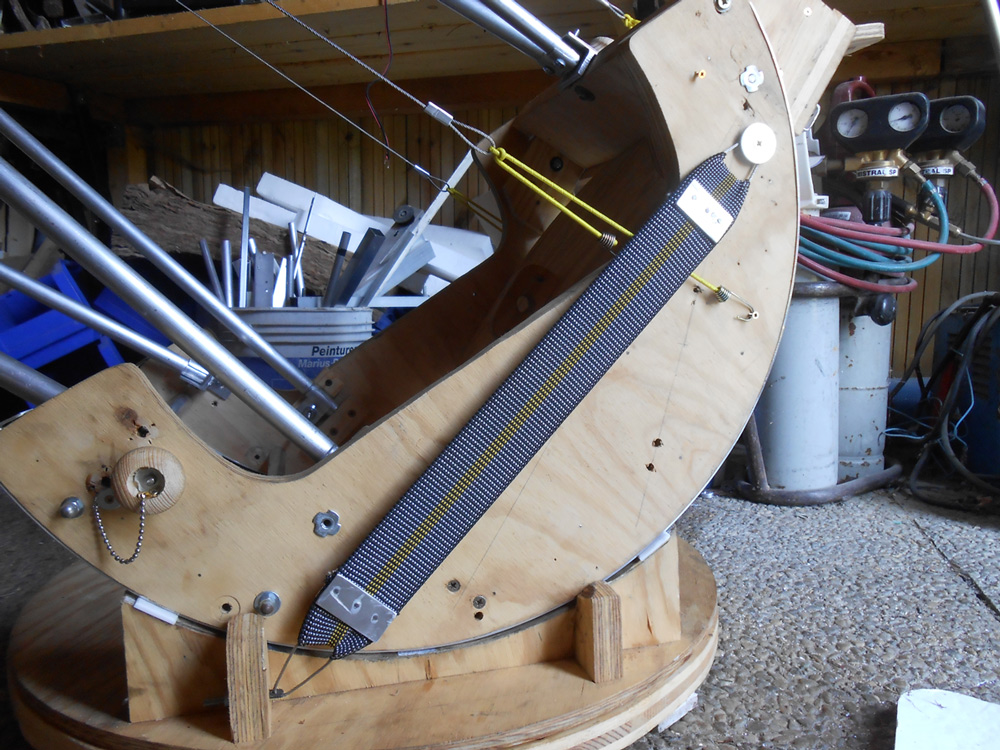

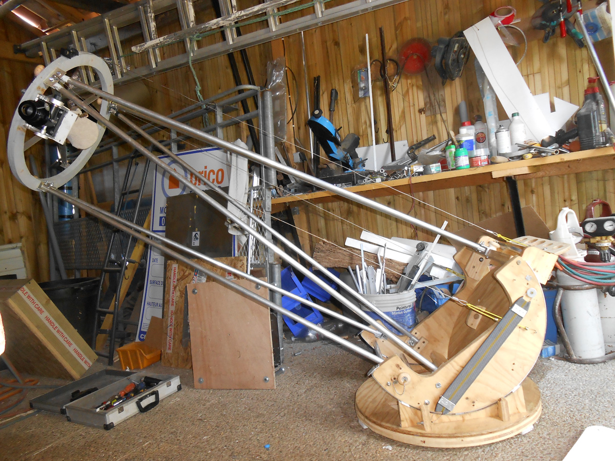

Salut
je me suis coulé des poids pour un total de 4.2kg
mais c'était fastidieux et ça le redressait trop vers l'azimut
alors j'ai essayé des ressorts, c'était mieux...
et puis je me suis fait un tendeur!
l'avantage c'est qu'il ne produit son effort que là où on en a besoin: tube en bas
elastic1.jpg?psid=1
elastic2.jpg?psid=1
au BBJ du coin, de la bande élastique (30 cm au repos, 50 en tension) pris entre deux plaques d'alu boulonnées + câble inox
il se défait simplement par le tourillon et reste solidaire du rocker
ayant arrêté l'école à la table de multiplication par deux, c'est par tâtonnements que je suis arrivé à un bon résultat :)
