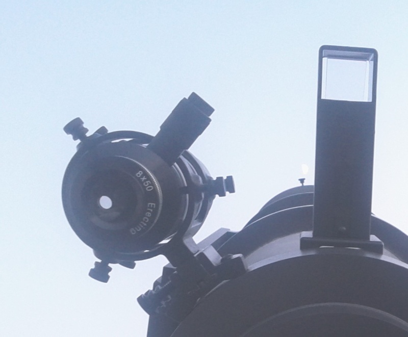

J'ilustre :
Pour une lunette ou un scope sur équato, il est clair que ce chercheur droit redressé peut se révéler fort utile, sur un Dobson sans doute moins à cause de la position plus basse de l'oculaire.
Ensuite, point rouge, Telrad, QF, j'attends un peu pour choisir, mais j'opterai en plus du chercheur coudé pour l'un d'entre eux.
