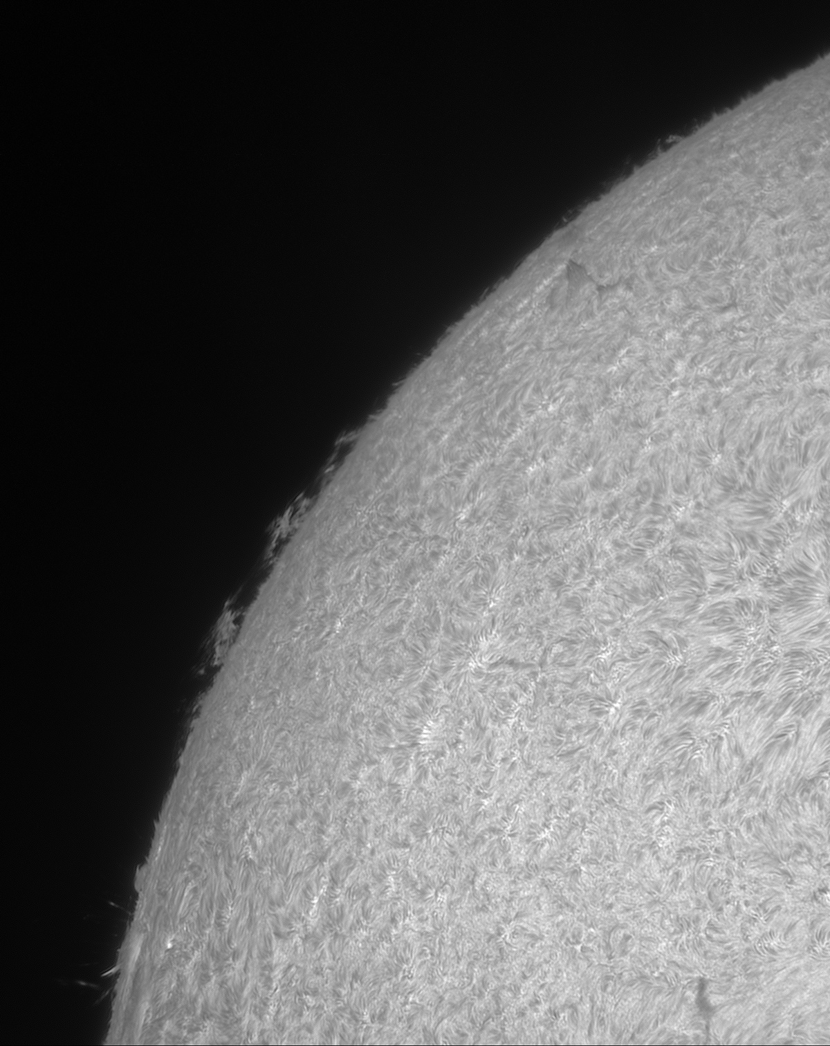

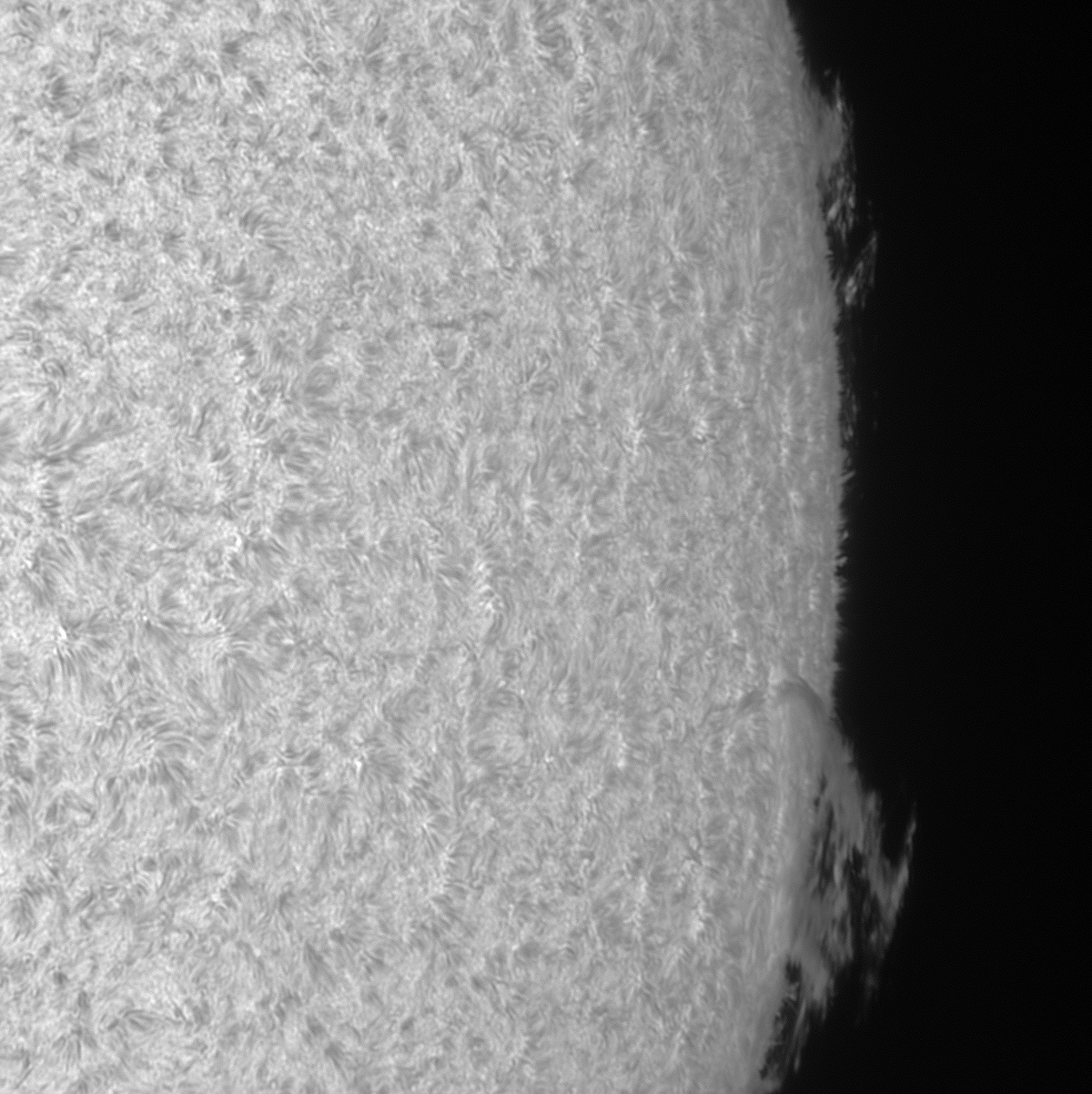

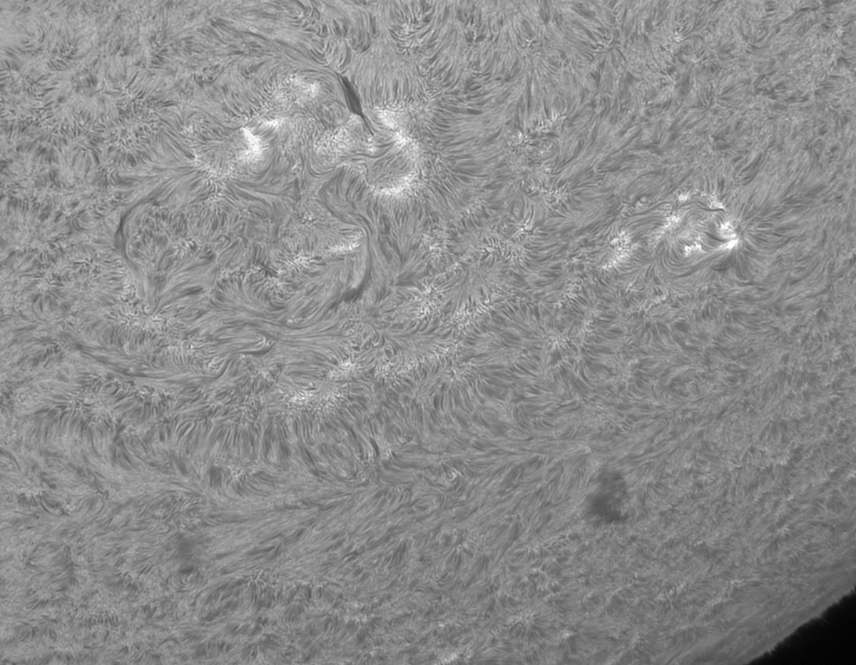

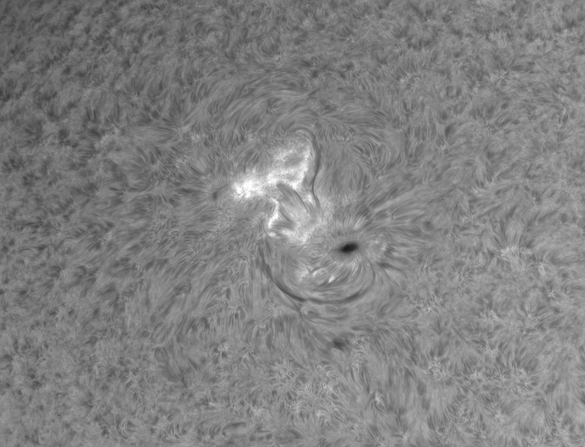

sous ce titre enjôleur se cachent mes tout premiers essais à l'aide du Solarmax 90 couplé au PST modifié en double stack.
Jusque là ça ne fonctionnait pas à cause du filtre bloquant. Maintenant que j'ai récupéré un BF15 qui fonctionne parfaitement j'ai pu tester tout ce montage ce matin. Je me suis levé de bonne heure pour profiter d'une turbulence modérée, mais en fin de compte les meilleures images sont vers 10h.
Les résultats m'ont laissé sur le cul... Entre simple stack et double stack, il y a un monde, même si j'ai "seulement" 90mm derrière, c'est bien meilleur qu'avec le PST tout seul de 130mm, si ce n'est la résolution un peu moins bonne. J'ai un tout petit peu de franges d'interférence mais elles partent très facilement avec un flat.
Voici donc les premières images d'une longue série à venir je pense...
Matos : TOA130 + Coronado Solarmax 90 + Fabry-Perot PST + Barlow Televue 1.8x + PGR Grasshopper3 ICX674.

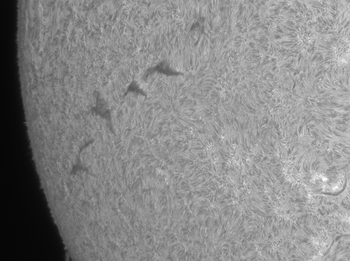

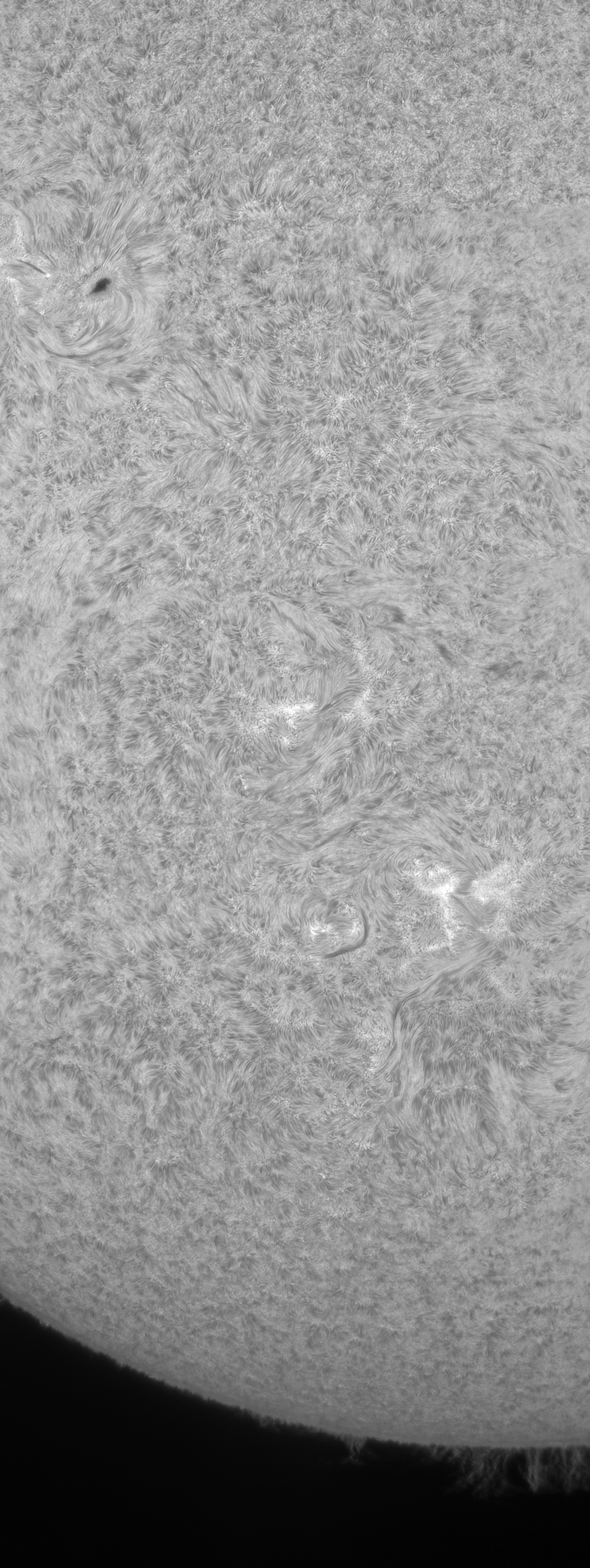

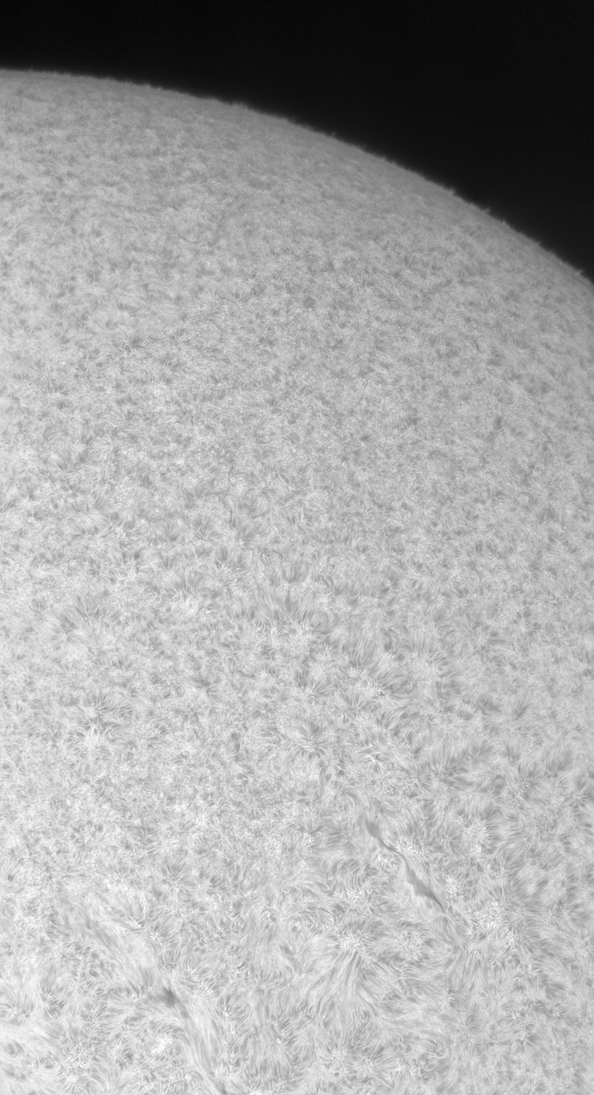

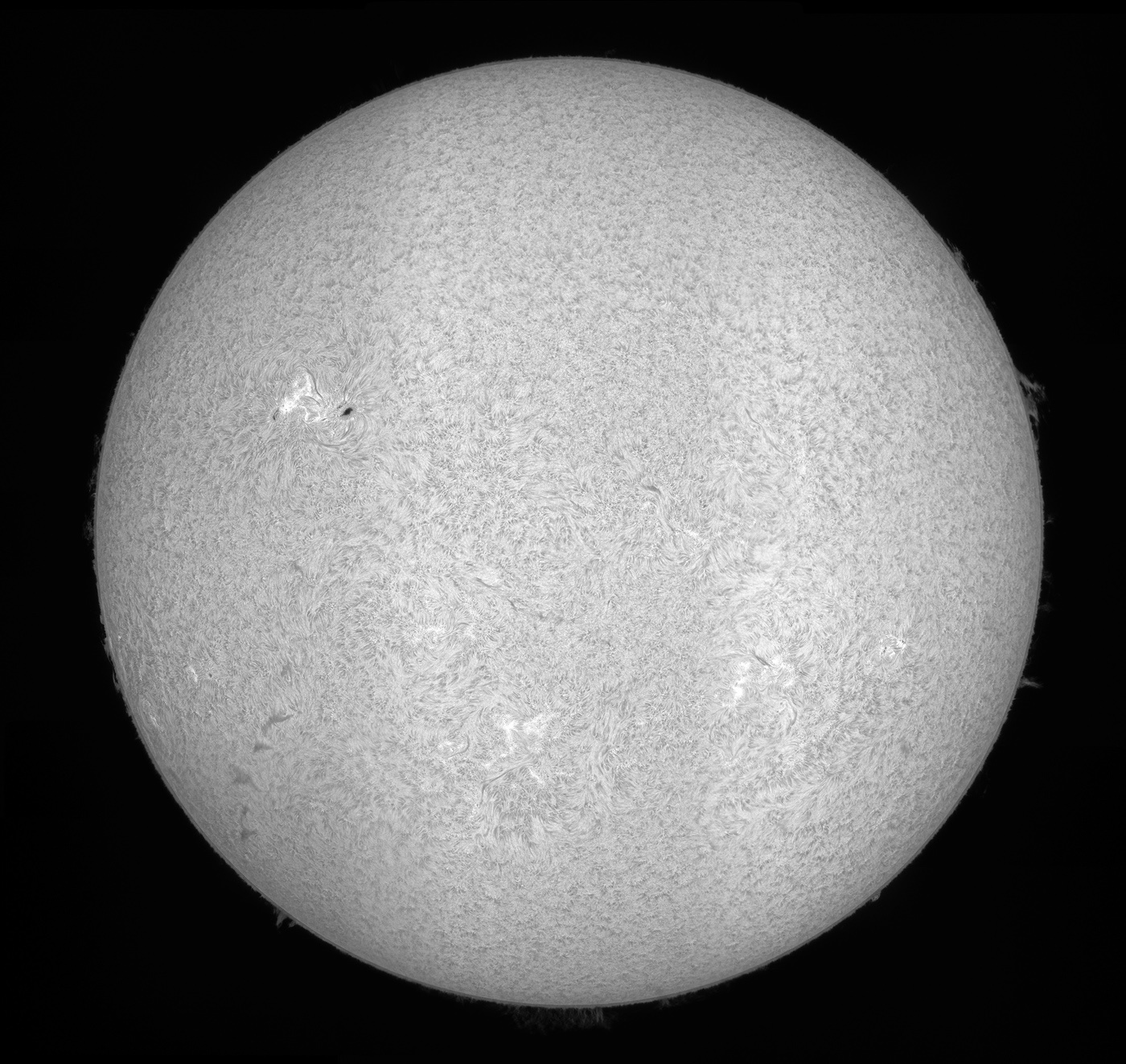

J'ai aussi tenté une mosaïque full disc, mais le PST n'étant pas super homogène au niveau halpha, aucun logiciel de mosaïque n'arrive à compléter ce disque en entier, rageant... La prochaine fois j'essaierai de bien régler l'apairage entre les 2 filtres et je ferai des recouvrements plus importants entre les plans.
J'ai donc découpé en plusieurs morceaux :

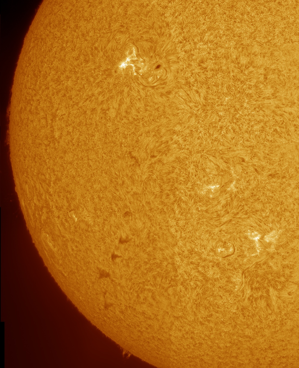

Une version couleur qui rassemble 2 morceaux mais on voit les raccords...
Et pour finir un full disc, mosaïque de 12 images, mais cette fois en simple stack avec le SM90. Le lien vers la presque full : http://www.astrosurf.com/colmic/FullSunSM90_180713_0735.jpg
