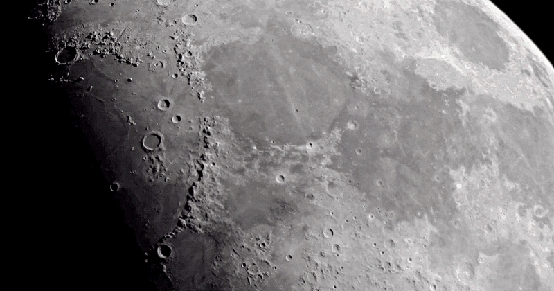

Mardi dernier j'ai quand même réussi avant l'arrivée massive des nuages quelques séries sur la lune.......
Voici un assemblage de 2 photos, résultats de 2 séries d'environ 300 avi au 600D, Barlow x 3 et EOS Movrec
J'ai aussi essayé le x 5 de Movrec mais avec la forte turbulence et la brume, impossible de faire une MAP correcte
La full : http://sd-4.archive-host.com/membres/images/51822525146586249/Astro/lune/Panorama_Lune__1.jpg
J'ai peut-être un peu trop tiré sur la netteté.....:confused:
Un petit up,quand même,tu le mérites bien en ces temps de misère.
Perso,je ne touche pas une bille au planétaire,il me semble quand même qu'elle est un peu saturée ton image?

je dirais qu'il faudrait peut être un filtre Ir Cut (ou Block, comme on veut) et baisser un peu la luminosité globale pour mieux faire ressortir les zones plus sombres (les mers).
Peut être aussi se limiter à une barlow 2x car les forts grossissements sur la Lune, c'est plutôt pour cet hiver.
Sinon, elle est chouette. J'aurais jamais pu avoir ça avec mon D70.
En tout cas on distingue bien les dorsa dans la mer des pluies, cela donne du relief au sol.
Sur la full on distingue même la rainure d'Hyginus ...
Certains risquent de te dire que tu as fait une image façon Nasa en ayant poussé un peu trop le contraste peut-être , mais ça c'est une affaire de gout personnel et perso je l'a trouve très agréable à regarder cette Lune !

A l'origine la photo avait une dominante presque rouge.........Je l'avais désaturée.
Voici la version N&B....
http://sd-4.archive-host.com/membres/images/51822525146586249/Astro/lune/Panorama_Lune__1NB.jpg
J'ai l'impression que ce ne doit pas être très évident de faire du planétaire avec un APN défiltré......:?:

La map me semble bonne, le traitement un peu moins. Le limbe ressemble un peu trop à de l'aquarelle à mon goût.Tu peux en dire plus sur le traitement stp?

Merci de ton passage.

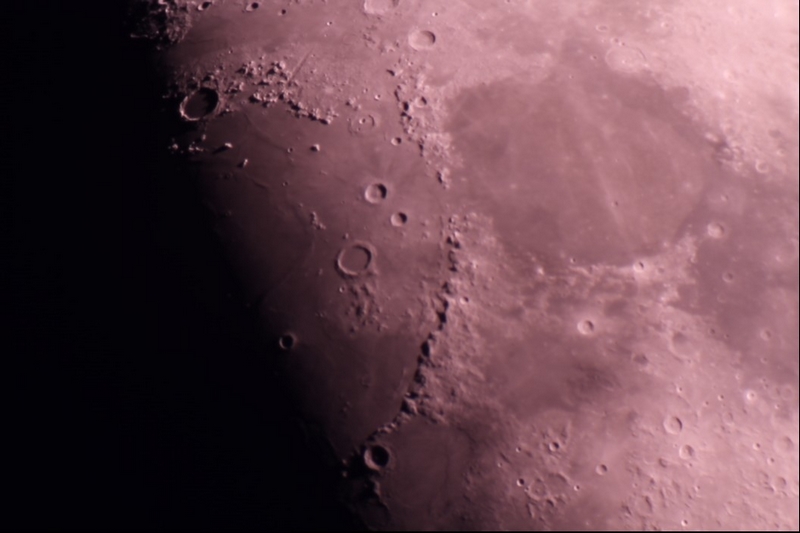

Voici à quoi ressemble une des deux l'image sortant de RegisTax
Après assemblage je me suis uniquement servi de Toshop pour mettre plus de netteté et passer en N & B
