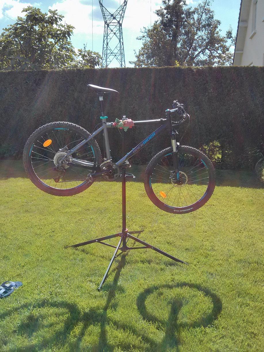

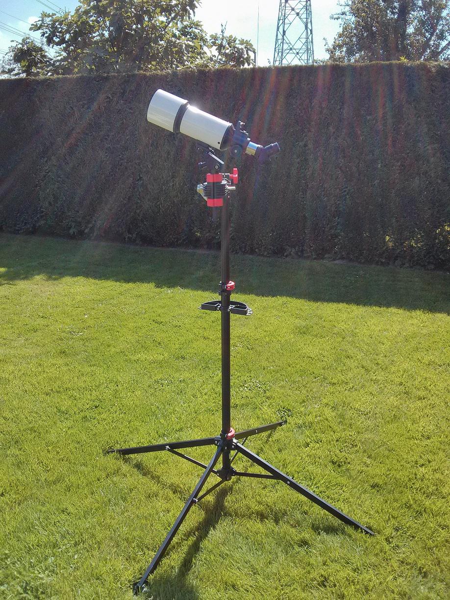

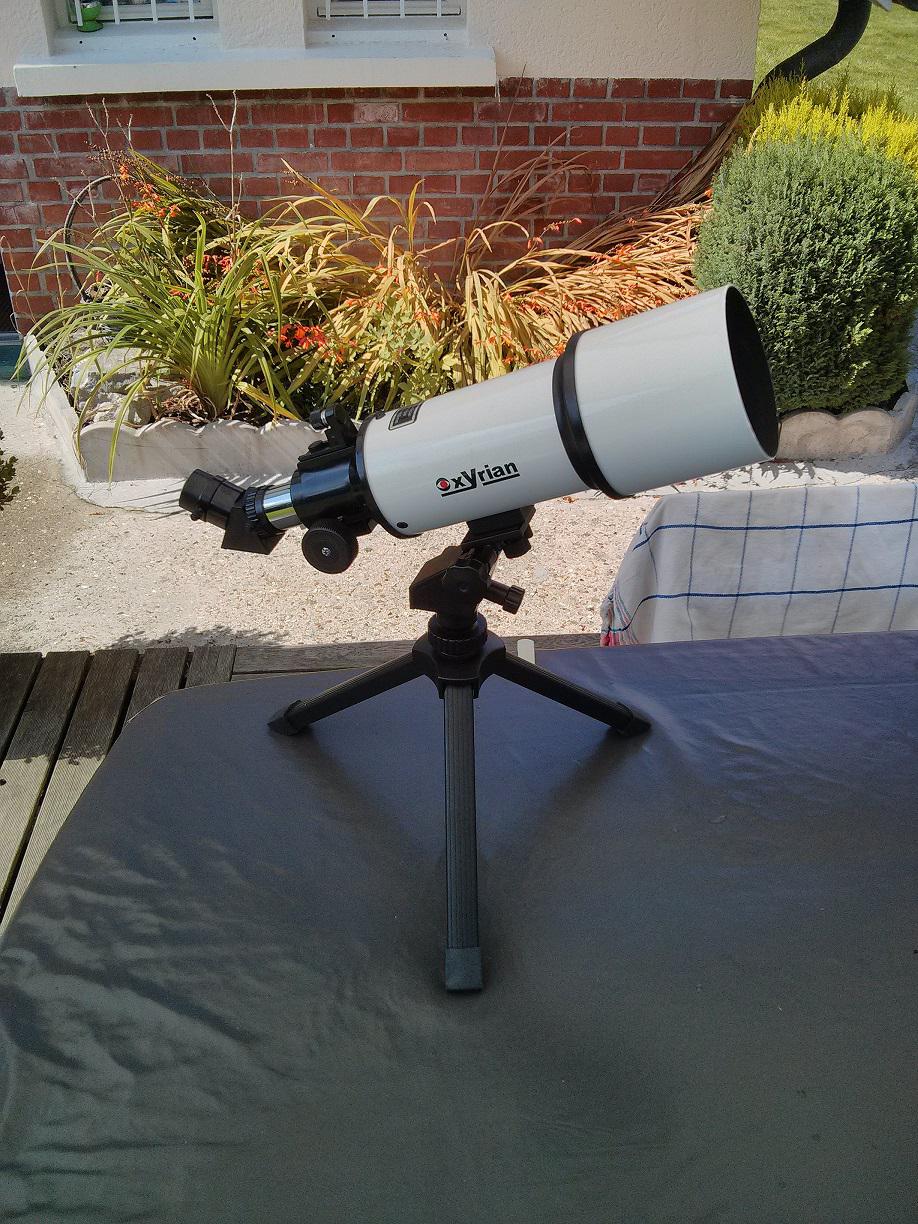

Étant VTTiste, j'ai :
(pas le VTT, le support d'atelier ... enfin le VTT aussi hein ! :) )
En partant de ça :
J'arrive à ça :
Le tout est un poil plus plus stable, et on peut observer debout sans se casser le cou au bord d'une table.

Bien vu de "détourner" le pied VTT en usage astro!
