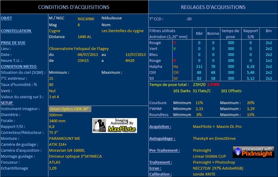

Shoot réalisé à flagey avec le SKYMECA CDK 20" et donc l'une de nos deux nouvelles Moravian G4-16000 et ATIK314+ en autoguidage le tout manager par MaxPilote (une map toutes les poses ) seeing merdique, en SHO filtres Astrodon 3n, un 1ere aussi je guide avec TheskyX en mode directdrive et le Protrack d'activé, grace a la fonction automatique de Tpoint, j'ai un modèle de pointage avec 220 positions .
j'ai eu une nuit correcte, donc j'ai 8 à 12 poses par couches avec courbure < 11% et roundness <10% , le reste monte jusqu’à 15% de roundness et 20% de courbure, j'ai viré le reste (30 pose env), toutes les poses ont 11% de tilt, j'ai essayé de le corriger avec des feuilles d'alu mais le réglage idéale serait 1.3 à 1.5 feuille, je sais pas faire
