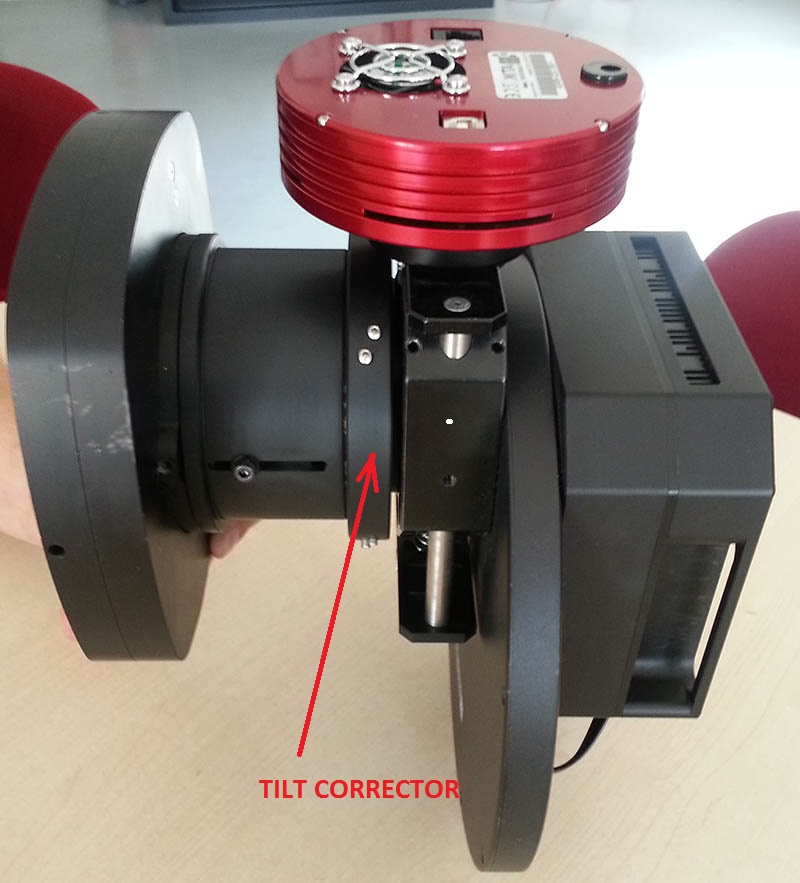

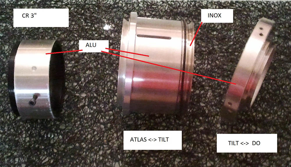

j'arrive de chez Skymeca, voila la bague que m'a fait didier
elle va donc du focuser atlas au DO skymeca.
le correcteur 3" a été usiné pour aller a l'intérieur de la bague, il est réglable, la bague Atlas <-> tilt est en alu , mais la bague au bout de jonction avec le joint torique et le V de réglage de tilt est en inox (pour ne pas marqué avec avec vis tirantes poussantes
Je la porte demain a l'anodisation.

Du coup tu peux te construire un télescope sur mesure...

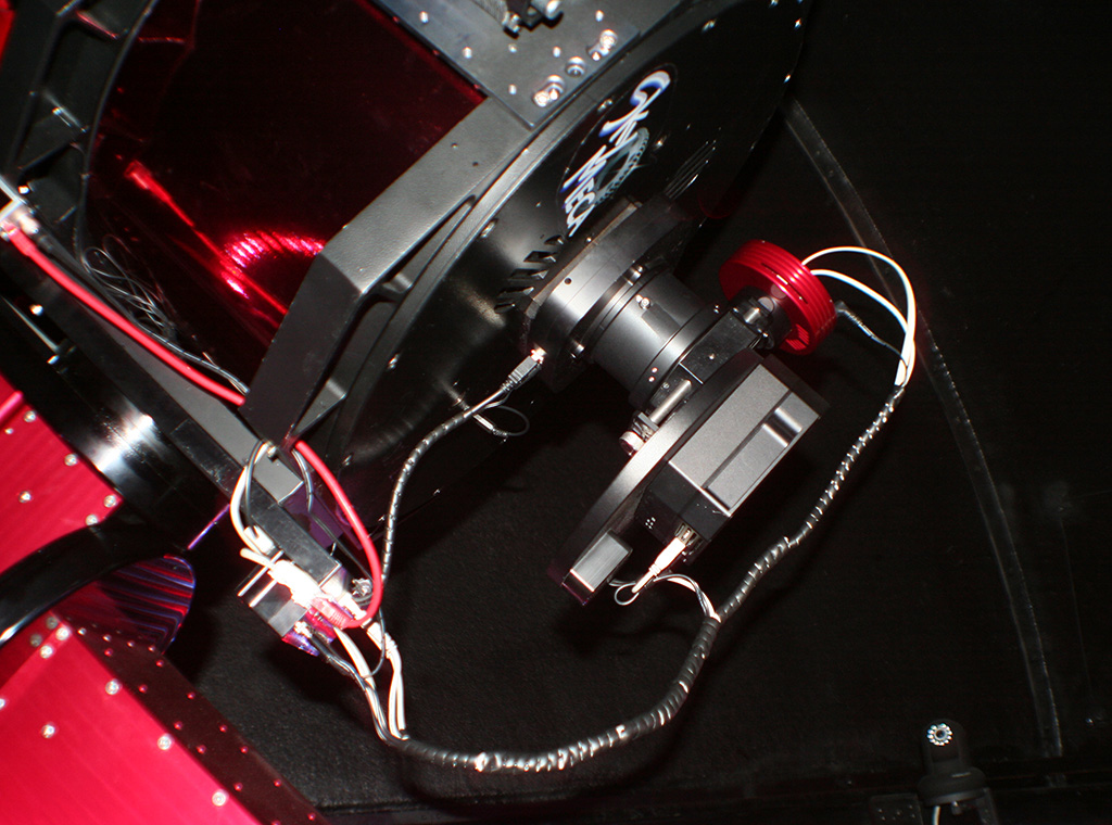

Question (car j'ai la même chose sur mon RC) les étoiles super brillantes ont leurs aigrettes en "pointillés". Comment se fais-ce ?

"pour les aigrettes"
pour être franc, j'en sais rien, ce que je constate, c'est que je n'ai pas les même bandes noires en HA SII et OIII, elles sont plus serrées en OIII.
Peut etre l'astrig, je vais regardrer les brutes ce soir pour voir si elles sont toujours au meme endroit.

ps @Didou, un Ritchey Chrétien a un champ courbe, vachement même et de l'astigmatisme. Mais pas de coma, c'est pour ça qu'on l'aime en photo. Sans correcteur tu arrive a avoir des étoiles rondes sur un capteur pas trop grand.
Ici rien à voir, c'est un Dall Kirkham corrigé, bien pire que le RC sans correcteur, avec coma, courbure astig, une horreur, mais avec un correcteur comme tu vois, ça peut donner de très bonnes images même sur un capteur large. Double O en fait, planewave aussi.

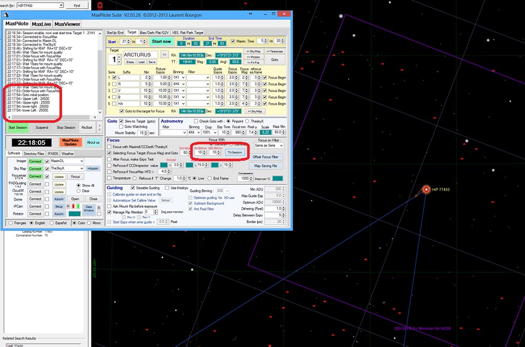

j'ai fini la session de test de tilt :
dans cette update :
- ajout d'un décalage de l’étoile map
- tilt session : centrer votre étoile MAP , paramétrer le shift, configurer Focusmax, et lancer la session , Maxpilote fait une map aux quatre coins en suivant.
je suis allé chercher les bagues à l'anodisation, les voila montées sur le train optique, avec le correcteur a l'intérieur. Je monte demain à Flagey
