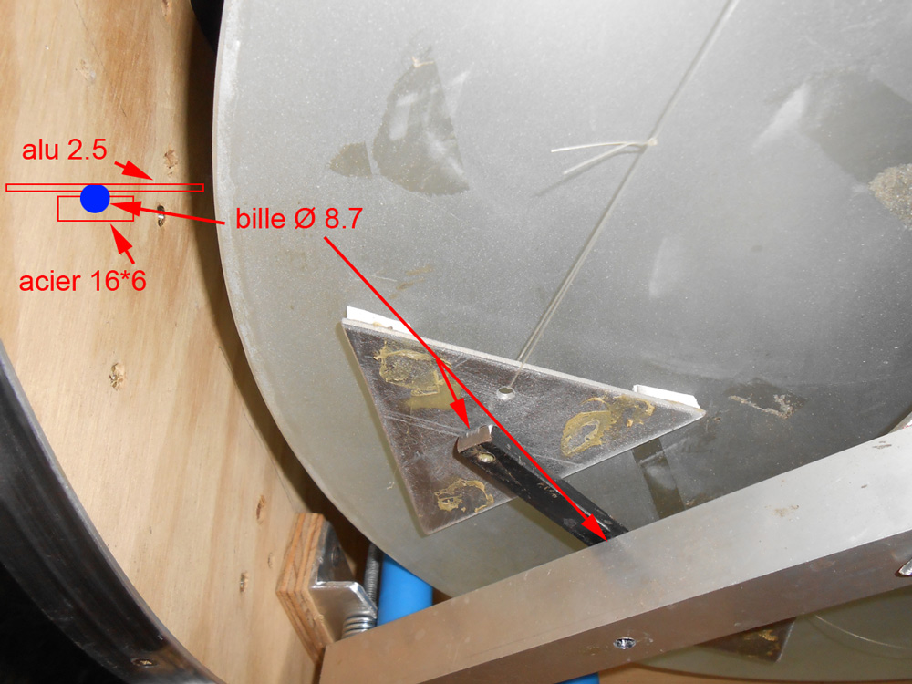

j'ai remarqué hier soir que les balanciers avaient tendance à basculer sur leur bille centrale
balancier2.jpg?psid=1
bon, ils ne basculent pas jusqu'à faire toucher les balancier au support, ce qui fait qu'ils font le boulot, mais je cherche une solution pour éviter cela
j'avais relié les triangles par de la bande plastic souple mais cela ne tenait pas bien
il faut aussi que je trouve une astuce pour enlever cette vilaine néoprène :(
Bonjour Gérard.
Mets une équerre devant ou derrière.
Bonne journée.
Luc;)
??? les billes ne serviront plus à rien alors?
ils basculent quand tu fais la collimation, ou quand tu descend le tube vers l'horizon?
je ne sais pas, je les retrouve toujours un peu penchés
bon, ils ne se couchent jamais complètement
A mon avis c'est normal, si tes points sont tous en contact avec le miroir. Le rôle de ce système monté sur rotules, ce n'est pas que çà reste droit mais que çà épouse parfaitement le dos du miroir. Si l'un de tes balancier a ne serait-ce qu'un mm de différence de hauteur avec les autres, les autres vont automatiquement se pencher pour compenser.
hello,
ce qu'il faut bien vérifier, c'est que l'ensemble soit parfaitement fluide et rotulé. un seul point dur peut entrainer une déficience du miroir.
le fait que tes leviers soient penchés, on s'en fout. au contraire, ils font leur boulot.
bien vérifier que les touches sur les triangles "touchent effectivement" le miroir.
le fait que l'un ou plusieurs leviers soient penchés est certainement dû à la collimation et la position générale du miroir.
ils sont là pour compenser.
tant que les leviers ne touchent pas le barillet, aucun problème.

Merci :) vous me rassurez là :)
donc je laisse comme ça en surveillant que cela ne touche jamais le barillet
pour la néoprène, j'ai trouvé: acétone
