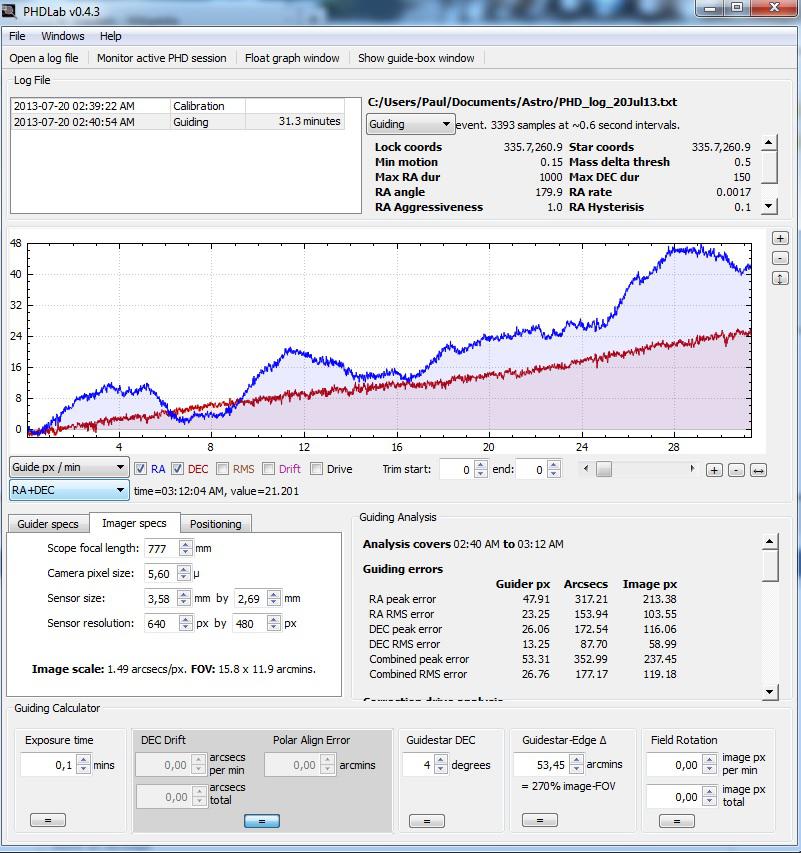

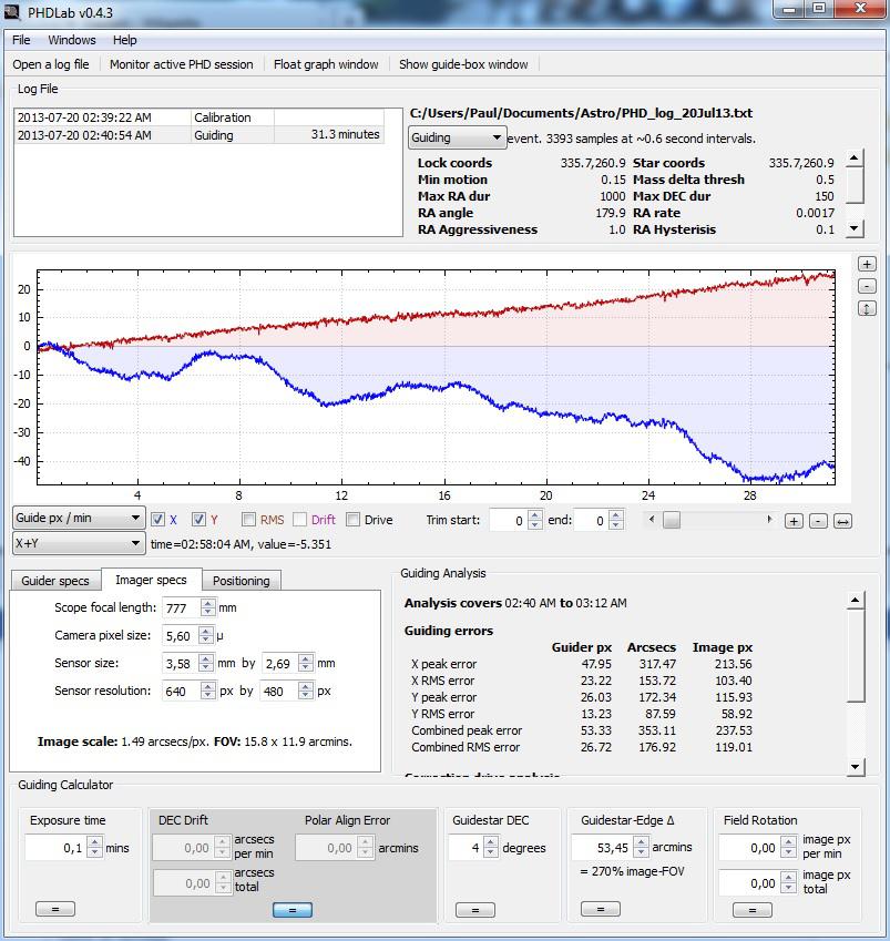

En attendant j'ai trouvé un petit soft qui me le prend bien. Il s'agit de PHDLab, mais je ne sais pas vraiment comment interpréter les résultats qu'il me fourni. Quelques screen :
RA + DEC :
X + Y :
Mon tube : newton 200/1000
Ma cam : PLA-Mx 640*480 / taille pixel : 5,6µ
Etoile guide : Cebalrai magnitude 2.75 AD 17h44m10s DEC +04°33'56"
Merci d'avance pour vos conseils :)

Le problème du soft d'analyse, c'est qu'il ne corrige pas la dérive. Le RMS et peak to peak ne veulent pas dirent grand chose...Il faudrait compenser la dérive. Essaie peut être de cocher drift.
Perso je fais plutôt avec guidemaster et je trace les courbes dans excel, c'est plus simple. c'est bien compliqué tout ça surtout si tu ne peut rien en déduire à la fin...
Quoi qu'il en soit, si l'échelle est juste, l'erreur périodique parait faible, voir très faible et bien lisse. Donc impeccable pour autoguider, surtout avec une AT111, c'est parfait. bref les problèmes de guidage ne viennent pas de l'EP.
Il faut travailler la mise en station précise pour éviter de trop dériver entre 2 corrections. ça permettra aussi de faire des poses de guidage plus longues de 2 à 4s et du coup de mieux moyenner la turbu et donc de mieux guider.
A voir quand même après une bonne mise en station si la monture dérrive toujours en AD. Si c'est le cas, vérifie bien qu'elle est en vitesse sidérale. l'EQ6 passe parfois en vitesse lunaire si on fait un goto moon par ex et là elle ne tourne plus à la bonne vitesse pour les étoiles et ça ne guide plus correctement...
