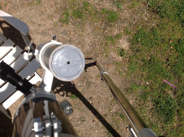

J'avais bricolé ça pour ma lunette :
Fait avec du pvc D50, un bouchon pvc et une cible tracé sur un plastique transparent.
Utiliser l'ombre du télescope sur le sol pour s'aligner c'est bien aussi, simple et pas cher :)
C'est effectivement ce qu'il y a de plus efficace. Si possible, ne pas oublier de démonter le chercheur, sinon le protéger de la chaleur par un carton (qui peut d'alleurs aider à cet alignement) et SURTOUT ne pas s'en servir !
