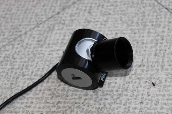

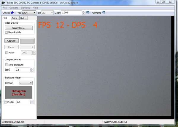

Je possède une SPC900 (photo1) que je n'ai jamais testé et j'ai voulu l'essayer sur mon PC de bureau. En activant le logiciel de Philips (Vlounge) ou un autre (WxAstroCapture par exemple, photo 2) je n'obtiens que des image grises et floues alors que je dirige la cam vers ma salle à manger. Je devrais voir ma salle, non ?
Est-ce l'adaptateur (1'25) qui est sur sur la cam qui fait qu'aucune image soit nette et qu'une fois adaptée sur le télescope la capture sera nette ?
Photo 1
Photo 2
Bonjour Cyril,
Effectivement, normalement il y a une lentille devant le capteur de ta cam.
Ici elle est remplacée par l'adaptateur.
Aussi la mise au point se fera avec ton instrument.
Il est donc normal que ton image soit floue.
Bonne continuation.
Pitch

Si l'image est toujours "grise" même quand tu bouche le raccord avec ta main c'est pas normal, sinon c'est que tout est OK !
L'objectif (que tu a enlevé pour y mettre le raccord) permet de focaliser les rayons en un plan (le plan focal). Ce sera à ton télescope (ou lunette) de jouer ce rôle désormais.
