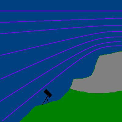

Bien, pour essayer de clore ce post, au sujet de la vitesse sidérale de ma Titan....
J'ai fait des mesures sur 4 nuits, Valeur du RA_Divisor: 37500, 37485, 37475 et hier soir, 37460...
Les valeurs ne sont pas proportionnelles à la température, et de plus, j'ai remarqué qu'elle changeaient en fonction du coté du méridien ou l'on vise (par exemple, 1° à l'Est, ou 1°à l'ouest).... Etrange non? Je suis en train de me demander si il n'y aurait pas une histoire de réfraction atmosphérique qui change la vitesse sidérale apparente... De plus j'ai quelques milliards de tonnes de roches (une montagne) qui s'élève à l'Ouest jusqu'à 35° et je me demande si je n'aurais pas un profile de refraction un peu bizaroïde...
Illustration du gradient de T°:
Dans cette optique, j'ai fais une mesure avec la vitesse de King (apparemment la valeur de compteur est de 37409 pour ce réglage), mais ce n'a pas été probant, toujours une dérive. Les dernières mesures qu'il me reste à faire, sont de faire un run de PEMPro à 90° d'élévation....
a+
Modifié par C14edgeHD
