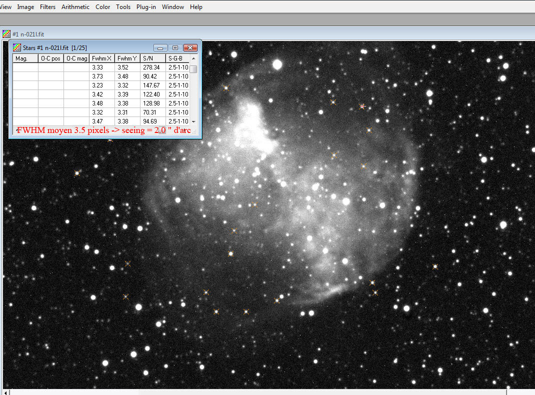

Merci pour vos avis :)
C'est bien, ces remarques débouchent sur des explications, et je vais essayer de faire la part des choses, en donnant un avis :
Le seeing c'est la finesse de l'image, la finesse naturelle obtenue lors de la prise de vue.
Plus le seeing est bas et plus les photons sont cencentrés sur un petit "spot", donc meilleur RSB, meilleure détection et meilleure résolution.
Le seeing c'est un peu le challenge de l'image à faible échantillonnage. Le seeing est lié à la qualité du suivi, à la qualité de l'optique mais surtout à celle du ciel.
J'étais entre 1.9 et 2.2" d'arc à cette focale. Ce qui est correct, mais sans être exceptionnel. Bien entendu pas de nuages d'altitude.
Ici le C9 fait ce qu'il peut. C'est sur qu'avec un Edge ce serait encore mieux :rolleyes:.
Le seeing n'influence pas la diffusion des grosses étoiles. En fait on fait ce que l'on veut, on donne l'aspect aux grosses étoiles que l'on veut, tout est question de préférence et de traitement.
Donc je peux faire une luminance avec des etoiles nettes, sans diffusion, ou une luminance très soft, avec des étoiles un peu diffuses, comme c'est le cas ici.
Illustration : 2 extraits de luminance avec des étoiles un peu différentes. A mon gout les étoiles de droite sont trop tranchées, pas assez gaussiennes, mais elles diffusent beaucoup moins. C'est une simple question de réglage.
En revanche le seeing apporte de la précision à l'image, pointée avec les fléches rouges, les alignements de faibles étoiles sont bien séparés, ça c'est la finesse, la résolution, la détection, donc le seeing :
Une brute à 2.0" de seeing :
Merci pour ces explications Christian.
C'est vrai que je préfère les étoiles quand elles sont plus tranchées....
Trouves tu des mesures de FWHM identique entre Astroart et Iris? Car pour moi Astroart est capable de me trouver des étoiles avec une FWHM de 1,5!:?:

Jérémy :
C'est curieux, en principe les valeurs sont proches. Quand je dis "proches" c'est parfois identiques, ou 2 ou 3/10eme de différence. Mais cela reste du même ordre. De toute façon il faut voir cela en moyennant les valeurs, juste pour savoir si le seeing est à 2.5 ou 2.0'".
Avec Iris mesures sur des faibles étoiles, ça va mieux semble t il.
Une petite comparaison vaut mieux qu'une longue prose : AstroArt versus Iris v5.1, même brute, même étoile, c'est kif kif :
