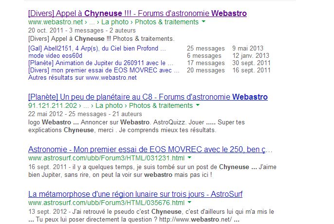

En tout cas il y a de quoi faire!
Voir les posts de Chyneuse.
Patte.
Oui, comme Eos movrec semblait ne pas faire l'unanimité j'amenais justement de l'eau à ton moulin, je ne vois pas pourquoi ce serait moins bien...
Chyneuse ? Où ça ?
