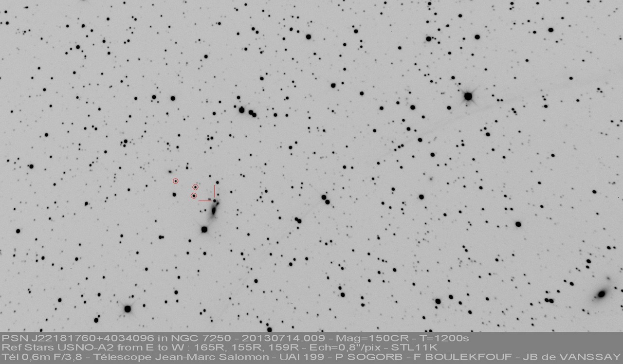

Voici une image avec mesure photométrique faite sur le TJMS (T600 de Buthiers). Image faite le sur-lendemain de la découverte
