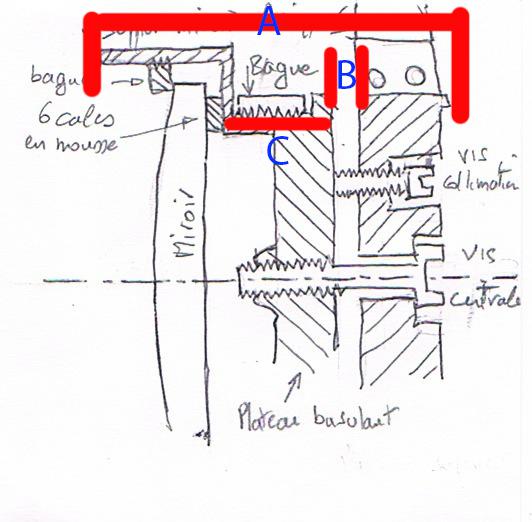

Bernard tu as pu faire des tests avec le ronchi ? Au final tu arrives a quelle distance entre le plan des vis de colin du secondaire et l'avant de la cage du secondaire ?
Si tu pouvais nous faire une photo sur différents angles de cette zone d'ailleurs ça m'intéresserait...
Edit. J'ai repris ton shama.
CE que je cherche principalement a connaitre c'est la distance A
Après si tu as une possibilité d eme dire si tu as une partie du filetage visible au niveau de la bague ça m'intéresserait aussi... (BC)

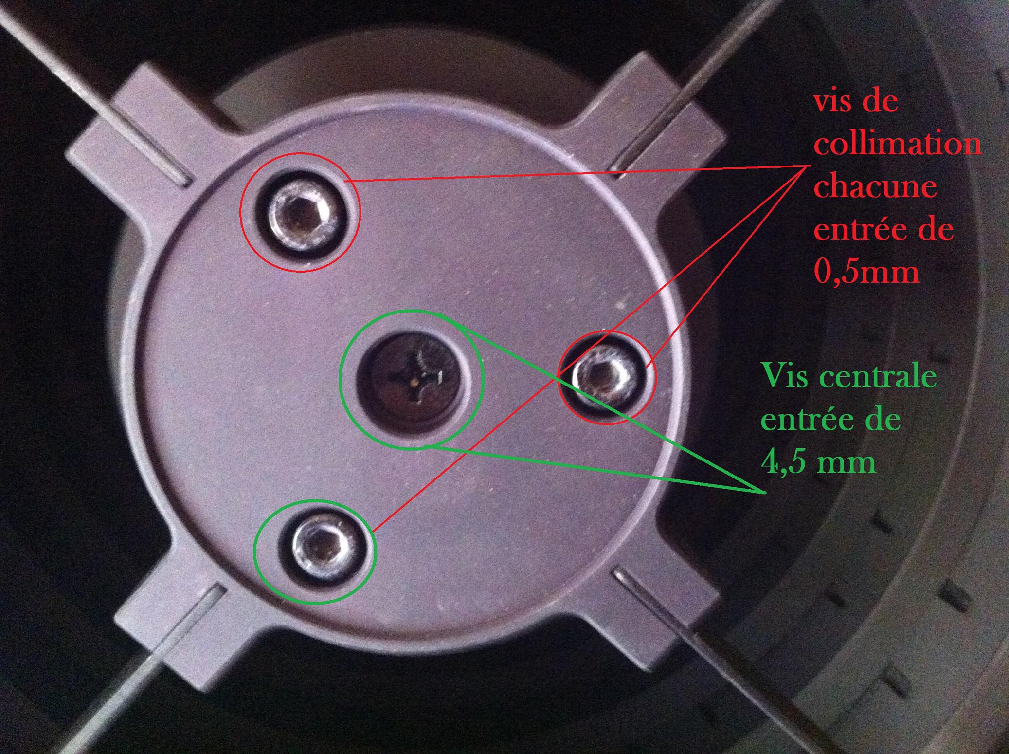

La distance est de 74,65mm

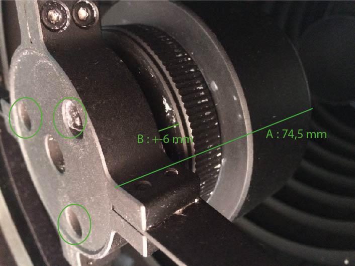

OK il y a un truc que je ne comprends pas. A priori les constructions de nos RCs sont les mêmes. Or si je compare celui de Julien avec le mien, lorsque je suis a 74,5mm (a peu près), on a pas du tout le même emplacement du secondaire par rapport a l'araignée.
Le sien n'a jamais été démonté et ces bêtes la sot réglées en usine. Je parle du coup de la distance A et B (l'une dépend de l'autre). Chez lui, il doit y avoir a peu près 1 ou 2mm pour B. Chez moi, une fois que j'ai mis le bord de la cage du secondaire à la bonne distance par rapport a l'araignée, je dois bien avoir 6 ou 7mm.
Voila a quoi ressemblent mes mesures du coup.
Quelqu'un a t il une idée de la raison de cette différence ?
Edit. Les cercles sur les vis de colim c'est pour indiquer que dans mon cas de figure, celles-ci sont pas mal rentrées. Chez Julien, elles sont a fleur.

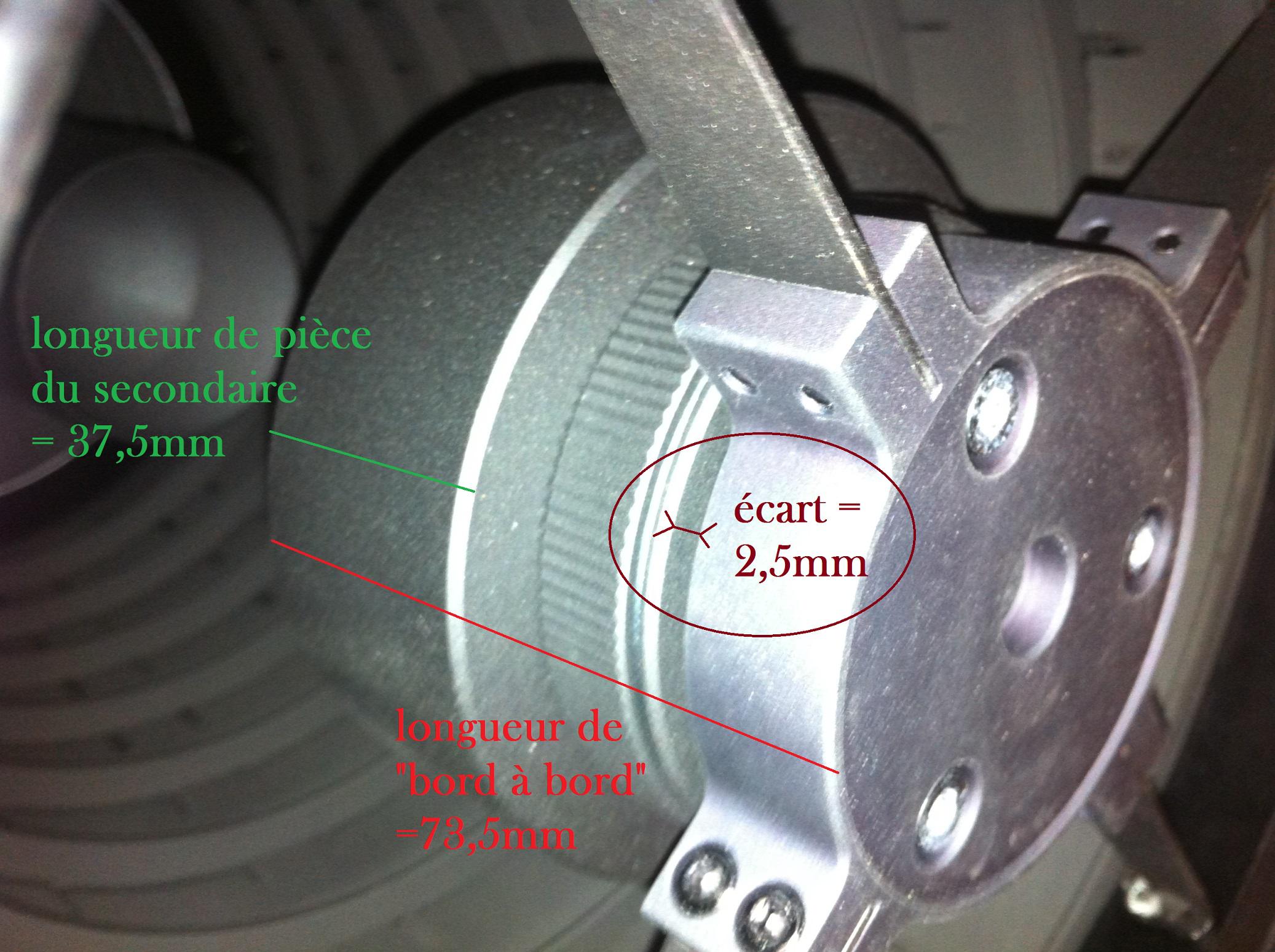

bonjour
La différence 6 vs 2.5mm ne vient-elle pas du fait que miroir principal peut être plus ou moins avancé suivant la collimation?
Salut. Non ce n'est pas lié. Je cherche réellement la position que le secondaire est sensé avoir. Après avec un rouchi, c'est sur que la position du primaire va jouer.

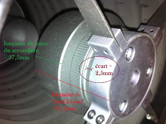

martial_julian,
Si cela ne te dérange pas, j'ai pris tes photos ou j'ai mis mes mesures à moi.( J'avais pas d appareil photo sous la main).
Cordialement.
Apparemment tous les heureux possesseurs ont à peu près la même valeur.
Pas sûr que 1mm de différence sur cette distance se voit vraiment sur l'image.
