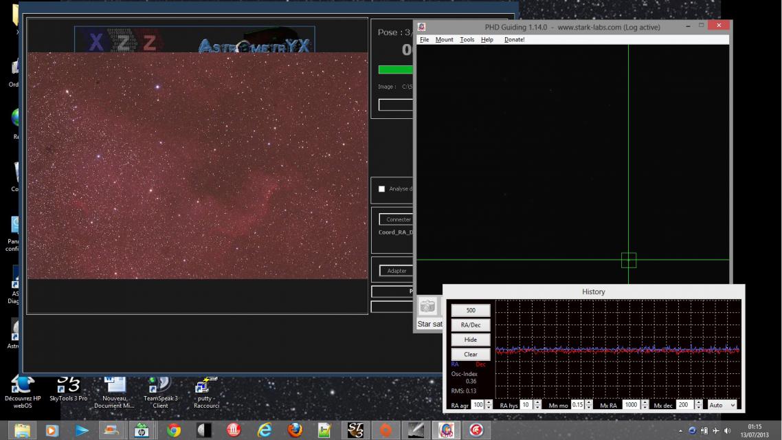

Je lance phdguiding et j'active le suivi. Tout est ok, je lance une pose de 5 minutes, pas de filet, je tente 10 minutes (un record pour moi avec la CG5 en mode jeté de monture), toujours pas de filet, je tente 15 minutes, et là, bah toujours pas de filet, j'ai pas tenté plus et j'ai fait 7 poses.

Conclusion, j'en suis réellement satisfait. Voici ma courbe de guidage.

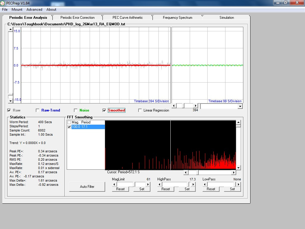

Un dénommé Paul, sur les forums anglophones, est un fan de chez Ioptron (il a toutes les montures). Il utilise aussi le TDM, et une fois les réglages fait, il obtient ça :
PecPrepRA_032613_iEQ45wTDM
