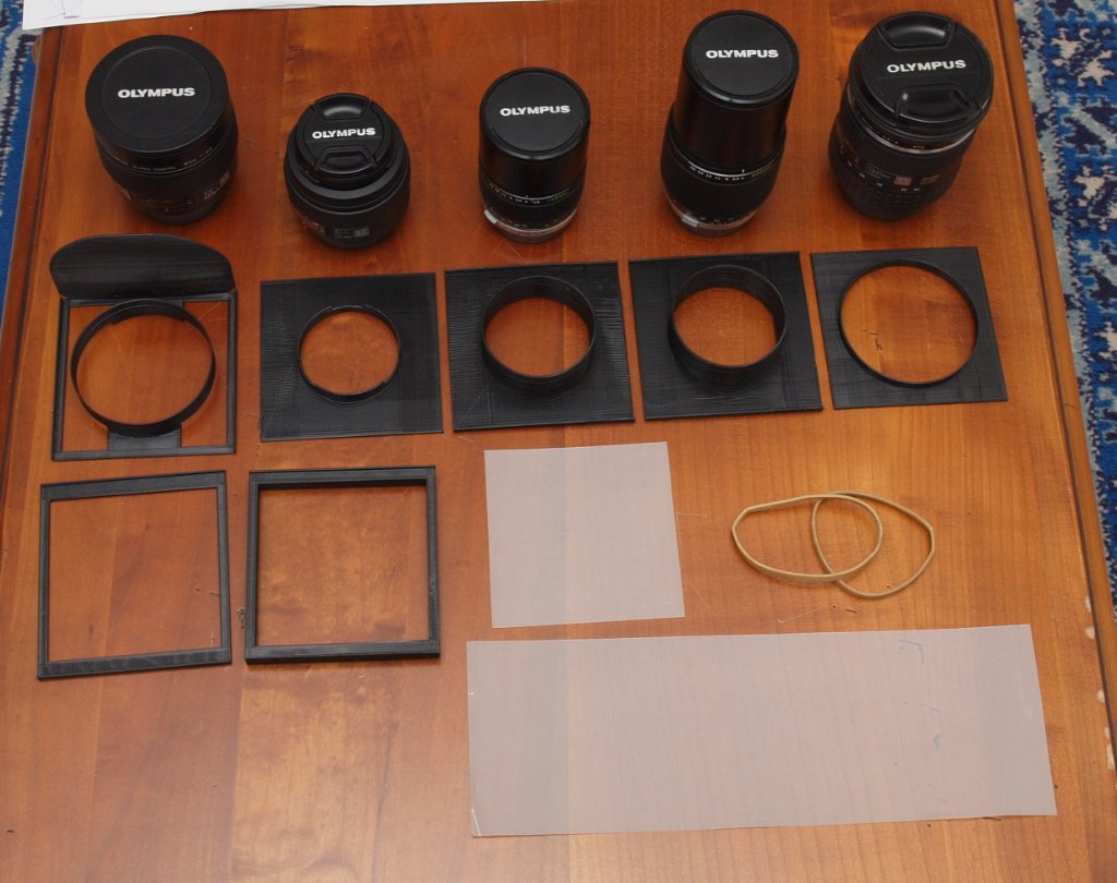

Je vous présente ma première réalisation: une boîte à flat.
Cahier des charges:
  • s'adapter à mes différents objectifs sans tout changer
  • double-épaisseur de calque avec espace entre les deux pour une lumière bien homogène
  • pouvoir décaler le calque au premier plan entre photos car en très grand angle, les inhomogénéités du calque sont visibles sur le flat
Réalisation avec une MakerBot Replicator (version 1).
En kit :
En haut, chaque objectif avec en dessous sa pièce de raccord adaptée. À gauche, le fisheye avec un raccord ouvert pour ne pas masquer le bord du champ (et un masque supplémentaire pour éviter le coup de flash direct). Ensuite, les deux parties communes du cadre, les calques et les élastiques pour faire tenir le tout.

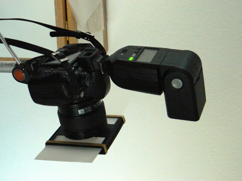

Le résultat en place:
J'envoie le coup de flash sur le mur blanc en face de l'appareil photo. Entre chaque photo, on peut faire glisser le calque qui dépasse.
