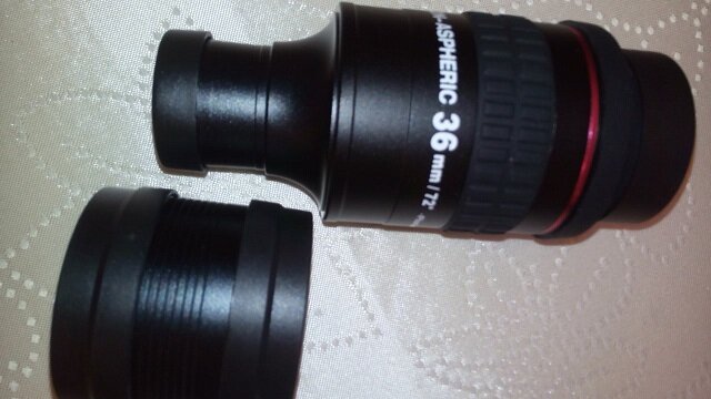

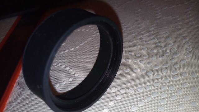

Je ne sais pas si c'est conçu exprès mais j'ai récupéré l'oculaire en position "basse", sans la collerette pour cacher le gros filetage du dessous.
Plusieurs options de relief d'oeil. Le natif pris sur le verre fait 19mm d'après la spécification.
Bonnette droite normale : -11mm, plutôt molle, s'écrase bien -> très bon pour moi
Le bouchon de protection s'encastre bien avant de le remettre en boîte.

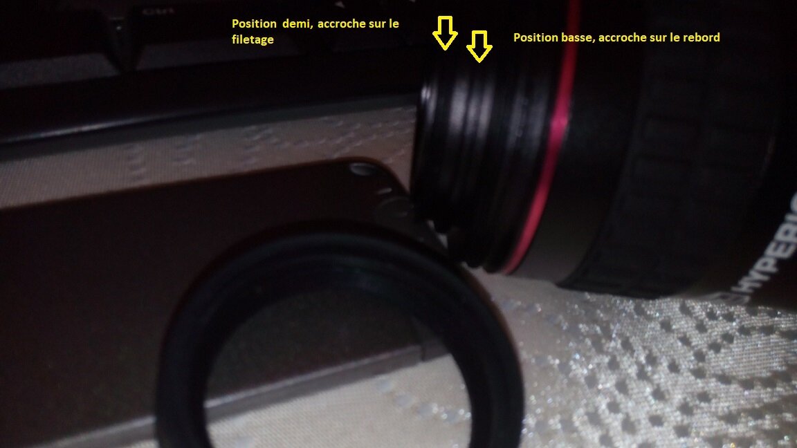

Repliée dans l'autre sens (pas si évident que ça à trouver mais mon prédécesseur l'avait mis comme ça) : deux positions plus courte, demi et basse -6mm et -1mm (au ras de la lentille) qui est un peu sous l'alu. (~0.5 caoutchouc, ~0.5 alu)
la position basse rend utilisable avec mes lunettes correctrices, médium c'est un peu juste.

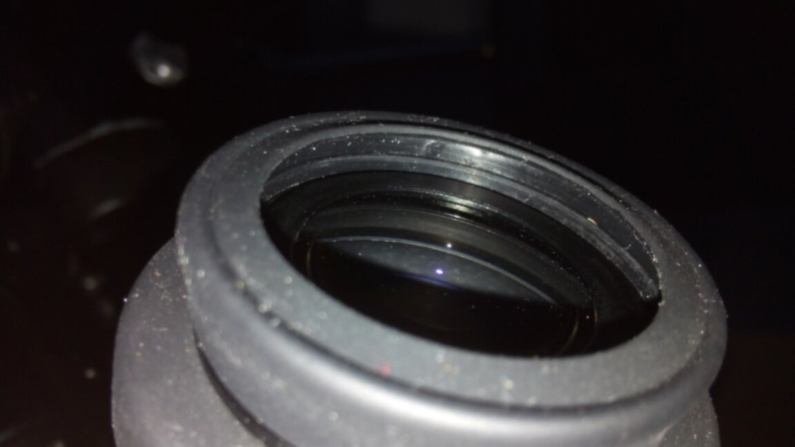

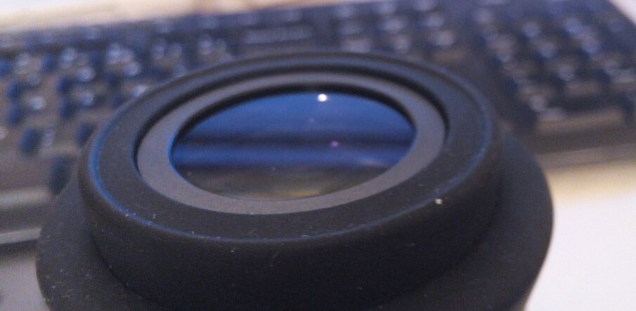

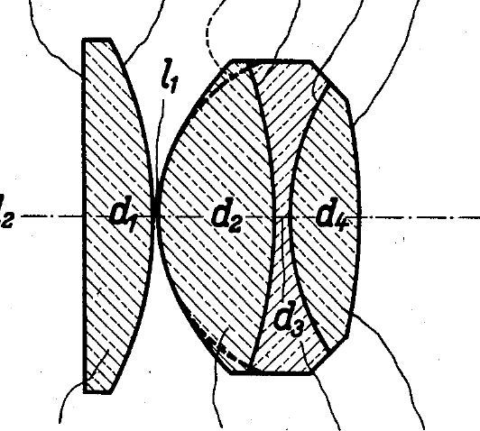

Néanmoins c'est une surprise, la formule commence par un plan concave plat ou quasi-plat côté ciel, et probablement un plan-convexe ensuite car il tour ne facilement sur l'axe. Le tout est retenu par un tore de caoutchouc, une rondelle biseauté pour écraser ce tore uniformément et un anneau de retenu difficile à démonter. C'est du haut de gamme contre l'astigmatisme de pression. Le plan concave n'est pas très bien noirci comme si le stockage avait duré longtemps... Le reflet peut venir de cette épaisseur qui ne m'a pas l'air encrée normalement.
Le reste du paquet de lentille est bloqué derrière un retrait et probablement une rondelle enfoncée à force, ayant repris sa forme par élasticité et retenant le reste.
=> C'est un oculaire avec un doublet négatif (arrangement de Smyth) en tête. Il allonge donc le f/D perçu par les 4 dernières lentilles qui sont peut être un plössl asymétrique. (en tablant sur la donnée constructeur 6 lentilles en 4 groupes). Le plan concave étant assez fortement négatif, c'est probablement que la partie œil travaille comme dans une barlow x2. L'oculaire accepte probablement les focales courtes grâce à ça.

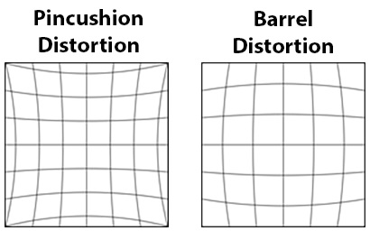

Quant au f/D minimal, je dirais f/D 5 ou 6. Cet arrangement explique aussi la distorsion en coussinet (pincushion) barrel distortion to counteract the lense-based pincushion distortion... |  Download Scientific DiagramElle est visible en utilisation terrestre, mais pas énorme, un peu comme l'exemple.
Formule : je penche pour une formule en 1-1 // 2-2 dont voici l'explication (pour mémoire, le TMB Paragon est en 1-1-1-3) :
Juste pour rappeler que la formule originelle du plössl Clavé était partie de celle de A. König, formule qui donnait 69° à f/15-f/18 créée pour le triplet apo. Zeiss B. Connaissant quelques habitudes de Baader Planétarium, ce ne serait pas étonnant que le champ "optique" soit de 68° et le champ technique de 72° juste pour "faire mieux" qu'un panoptic TV.
Probable également que, du coup, l'oculaire ait une coma légèrement négative, ce qui lui permet de fonctionner à merveille sur un SCT.
Il existe aussi une possibilité que ce soit une modification du Paragon : Richter (la formule existe de puis le début du 20eme siècle, c'est ortho inversé asphérique) avec une Smyth/Barlow air-spaced devant, cela expliquerait mieux la distorsion négative.
