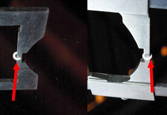

avant de nettoyer mon miroir de 250 ,j'ai vérifié l'oeillet de centrage et gloups!!! :cry: un décalage de 2 mm environ.
pour le modifier il faut enlever la pastille existante , je cherche une soluton non agressive pour l'aluminure .
bon ciel à tous

A cet endroit l'aluminure ne sert à rien car c'est une zone masquée pas le secondaire.
Perso, après m’être laver les mains, je testerais tout simplement en grattantt avec l'ongle. Au passage, un ongle (propre) ça ne peut pas rayer, mais je n'en dirait pas tant de ton pied à coulisse. Si la colle résiste => Acétone.
merci pour ta réponse je vais laisser temper le miroir dans le liquide vaisselle et essayer avec un ongle propre ;) quand a mon pied à coulisse note qu'il ne porte que sur le papier et pas sur le miroir :D
