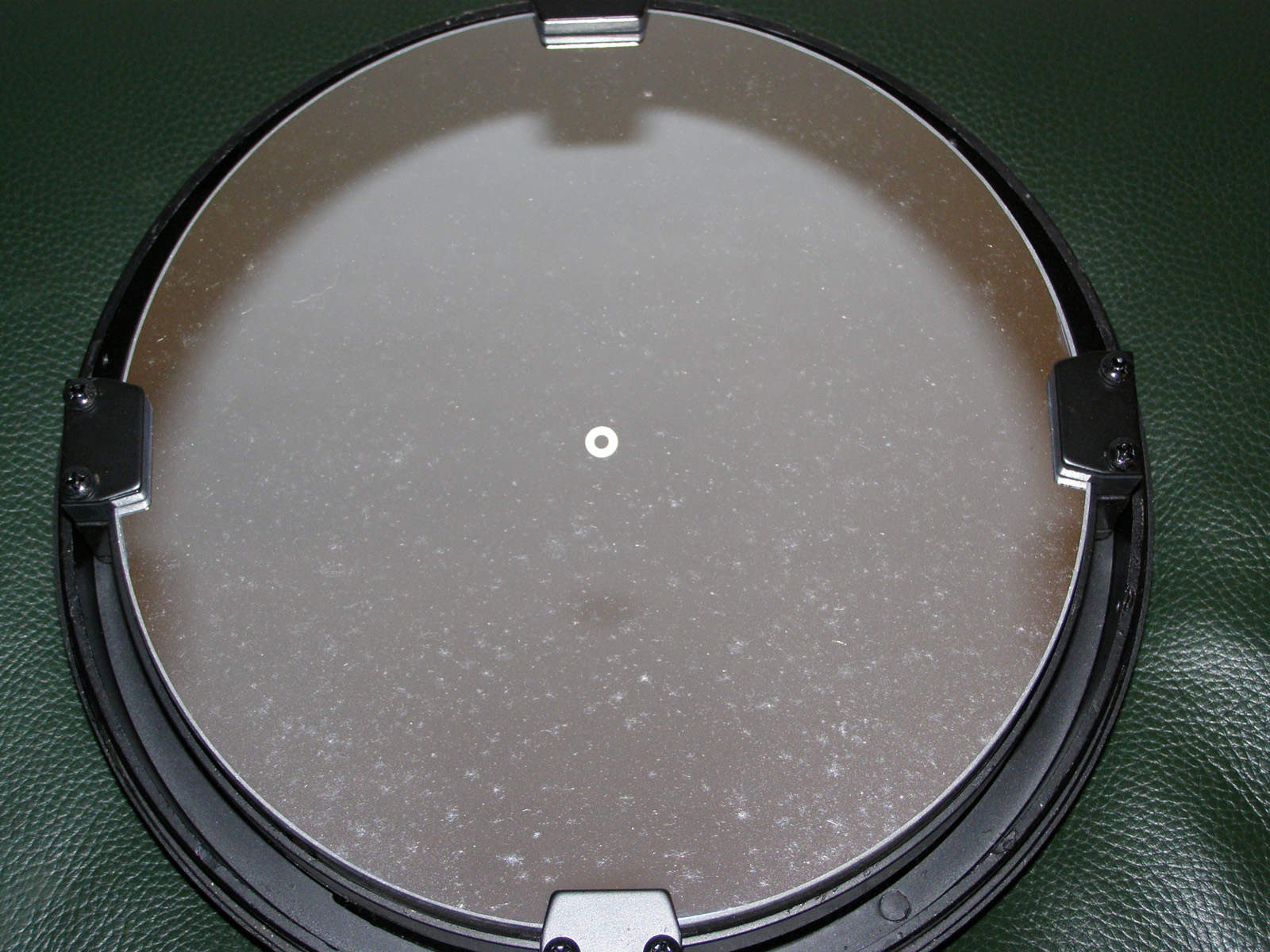

Je viens d'acquérir un Dobson GSO d'occasion en très bon état. En faisant la collimation ce dimanche et je me suis rendu compte que le miroir primaire est très sale. Je me suis dis que cela ne devrait pas être un problème mais en observant le soir même la lune et Saturne j'ai l'impression que cela manquait de détail. Depuis j'ai regardé le miroir plus attentivement et j'ai vraiment l'impression qu'il faut le nettoyer - il y a même des toiles d'araignée dans le tube...
Image en attachement.
Dois je le nettoyer? Vos avis sont appréciés! Merci!

Bonsoir Stéphane :)
Bon ton absence de détails peut aussi provenir des conditions dans lesquelles tu as effectuées tes observations: turbulence, grossissements utilisés inadéquats, collimation, etc...????? Autant de facteurs qui peuvent influer sur la qualité d'une observation.
Ceci dit s'il semble aussi sale que tu le dis (la photo semble abonder dans ce sens), cela n'engage à rien de le laver et cela permet aussi de s'initier à cette opération, à laquelle tu seras confronté de toute façon assez régulièrement.

Ecoute c'est assez simple, même si chacun apporte quelques petites touches ou étapes "persos" . Voici une procédure que j'ai d'ailleurs appliquée il y a quelques jours sur mon miroir de 450.
Tu choisis un récipient (en plastique par exemple) style bassine.
Tu poses le miroir dans la bassine.
Tu remplis ta bassine jusqu'à laisser une petite hauteur d'eau au dessus de la surface du miroir.
Tu arroses copieusement la surface avec du paic
Tu laisse reposer quelques minutes.
Tu produis ensuite pendant quelques minutes un petit mouvement de va et vient pour créer un petit système de vaguelettes pour aider la poussière à se décoller.
Tu rinces en déplaçant éventuellement le miroir sous le robinet.
Si le miroir était vraiment sale, tu reprends les premières étapes en ayant vidé au préalable l'eau sale de ta bassine.
Tu remets une bonne dose de paic sur le miroir. Tu enduis généreusement tes mains de paic et là tu peux passer la pulpe de tes doigts sur les zones vraiment sales.
Tu rinces à grande eau
Ensuite tu rinces généreusement ton miroir avec de l'eau déminéralisée.
Tu laisses sécher.
Tu peux chasser les dernières gouttes au sèche cheveux ou en utilisant un sopalin juste sur les gouttes. Elles vont alors être absorbées.
chris
Pour le remontage, assure toi que les pattes de fixation qui maintiennent le miroir, ne soient pas trop serrées.
Tu dois laisser juste ce qu'il faut pour pouvoir faire tourner le miroir. Si les pattes sont trop serrées cela induira des contraintes sur le miroir qui vont influencer négativement sur la qualité de tes observations.
Pour nettoyer mes miroirs, je le mets dans la baignoire, du produit vaisselle, de l'eau au-dessus du miroir,
je laisse trempouiller un peu, avec le bout des doigts je frotte le miroir,
je rince avec la douchette, après avec de l'eau déminéralisée, je sèche au sèche cheveux et roule Albert ;)

Nettoyer un miroir régulièrement, en en prenant soin bien sûr, n'est jamais mauvais. On ne laisse pas ainsi la saleté s'incruster et risquer ainsi de piquer l'aluminure. Même si on intervient AVANT, et même bien avant, que ça soit visible à l'oculaire.
Donc, pas la peine d'attendre que l'image se dégrage, mieux vaut intervenir avant de prendre des risques pour le miroir.

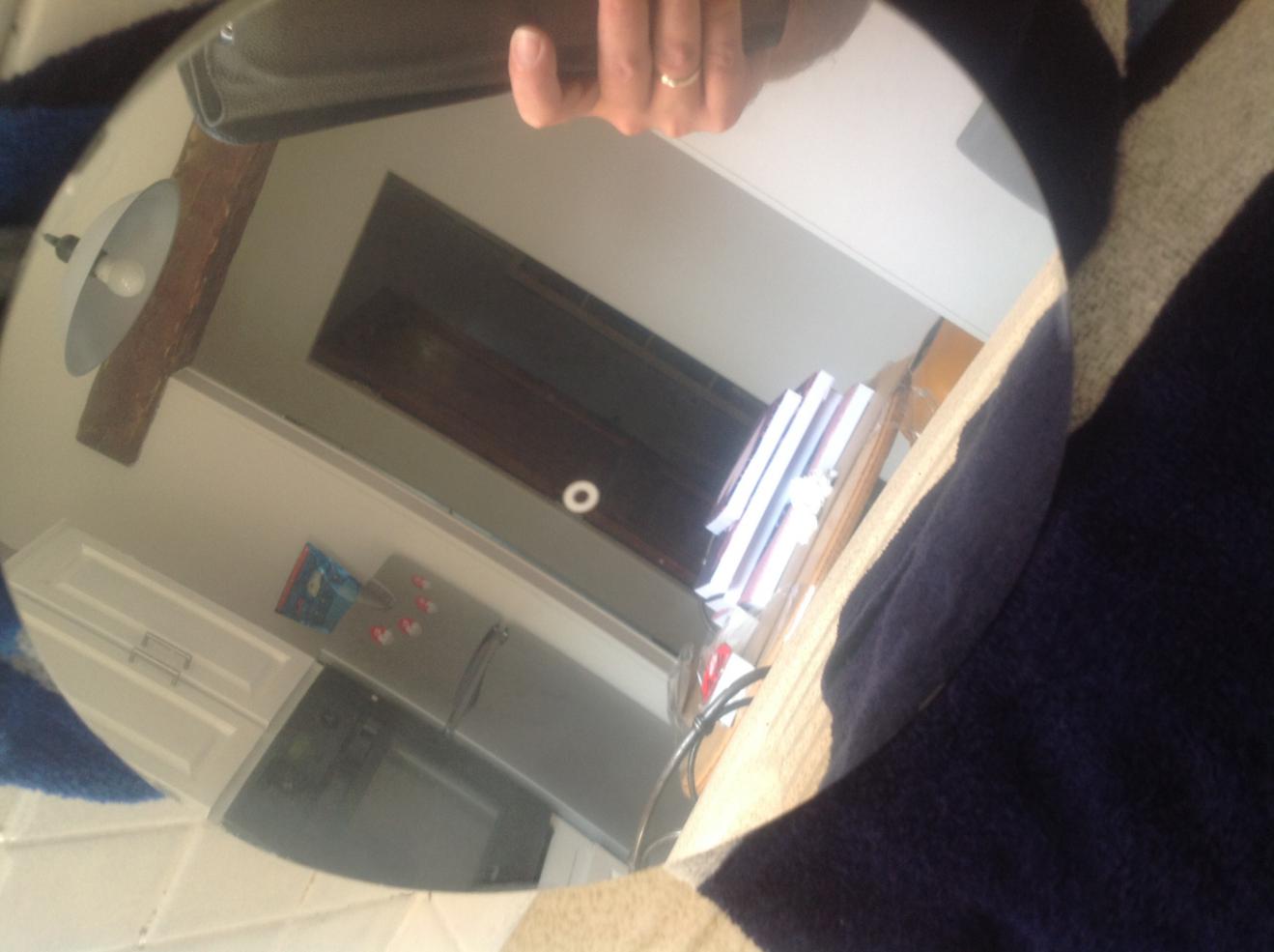

Merci à tous. Nettoyage réussi. Cependant autres avoir nettoyer le miroir j'ai l' impression qu'il est légèrement pique ou oxydé. En effet il a un aspect assez terne pour un miroir et il a de nombreuses tâches plus claire que d'autre sur la surface. Qu'en pensez vous? Merci de votre avis!

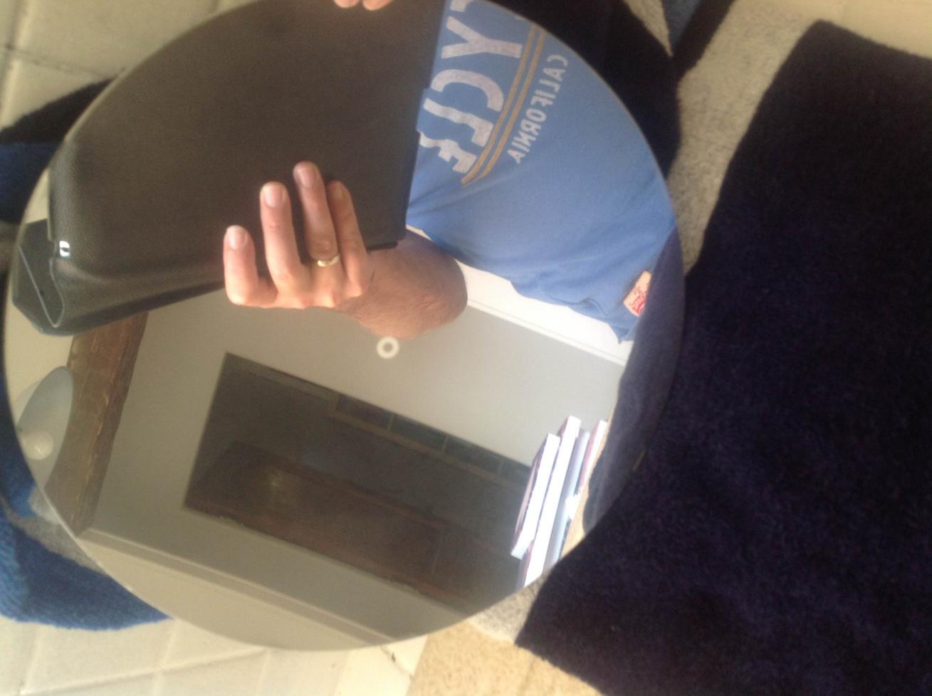

Je rajoute une deuxième image.
Je ne vois pas très bien sur la photo... as-tu bien utilisé de l'eau distillée ou déminéralisée pour le rinçage final ?
Pierre
Hello
J'ai utilise de l'eau déminéralisée comme conseille. Le miroir est terne avec plein de petites taches claire - cela donne une impression d'une couche de gras sous le verre. Quand je le rinçais sous l'eau le miroir devenait très claire mais après séchage il redevient terne.
J'ai l'impression que le miroir est légèrement oxyde du fait que l'ancien propriétaire ne l'a pas nettoyer pendant très longtemps.
Si ça fait juste un léger voile uiforme ce n'est pas très grave, bien des astrams observent dans des miroirs plus sales avant de les laver tu sais...;)
Tu vas seulement perdre un peu en luminosité sur des objets faibles! Mais dis-toi que ce que tu perds déjà entre un bon ciel et un ciel moyen est pire !

Merci a tous! J'ai essaye la méthode et bien que le miroir soit légèrement plus propre j'ai toujours le même problème. J'ai l'impression que le manque d'entretien a dégradé la surface du miroir. C'est embêtant mais je pense que cela devrait aller pour l'instant - je sais quoi demander pour Noel maintenant ;-)

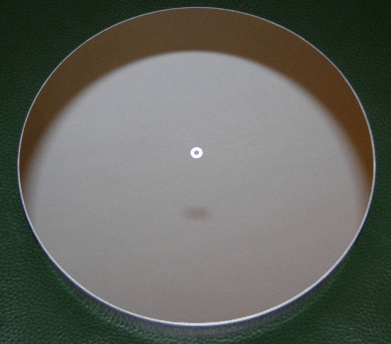

De belles images Avant/Après pour vous motiver à nettoyer le votre avant que les belles galaxies d'automne arrivent ;)

En as-tu profité pour vérifier que ton œillet était bien centré ?
Nooon ? Dooooommaggeeeuuh ! Il va falloir que tu redémontes, c'est bêêête, hein ? ;)
