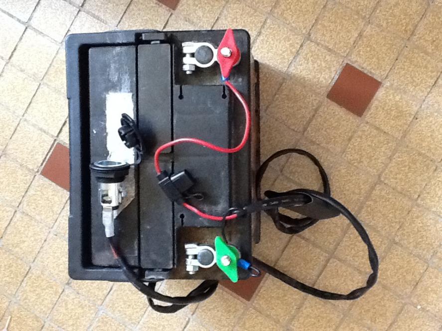

Bonjour a tous !
Alors avec tout vos conseils j'ai pu réaliser un montage pour alimenter ma monture Heq5 (sachant que ne suis pas bricoleur! Lol)
1- une batterie 60ha
2- 2 cosses de batterie (c'était une batterie d'occasion livrė sans)
3- Prise allume cigare femelle avec fusible intėgrė acheté chez rue du commerce.
Le montage fait, j'ai pu l'essayer sur la monture qui tourne comme une formule 1 !!
Concernant le PowerTank j'ai du le laissė charger pendant 22 heure !! Pour qu'il soit chargé a bloc ! Le câble de recharge fait 800ma/h alors il faut être patient lol il servira à alimenter d'autres choses...
Merci a tous pour vos conseils. Bon ciel :-) Kevin
