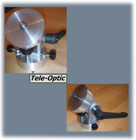

Est-ce que parmi vous il s'en trouve qui connaissent et utilisent cette platine équatoriale : http://www.teleskop-express.de/shop/product_info.php/language/en/info/p4046_Tele-Optic-Mini-Polhoehenwiege-fuer-AstroTrac---mit-Feineinstellun.html
Je l'ai commandé, je l'ai reçu et entre ce qui en est dit sur le site de Teleskop Service et le site du concepteur : http://www.tele-optic-tecnica.de/atrac-giro-wedge.html je me dis que je ne dois pas bien comprendre comment la régler tant cela me paraît conçu de façon "bizarre" et peu mécanique.
Il y a bien une notice un peu plus détaillée avec le produit mais elle est en allemand que je ne maîtrise pas assez... à moins qu'il ne s'en trouve parmi vous prêt à me la traduire si je la scanne ?

Pour le principe, il suffit de mettre le pas-de-vis visible ci-dessous vers la Polaire.
Pour ce faire tu as les deux boutons latéraux pour l'ajustement azimut; et le gros pour la latitude qui sera fixée avec la poignée.
Merci de te pencher sur mon cas, autant le réglage en azimuth est comparable à celui d'une monture équatoriale classique, autant le faible diamètre des vis inspire déjà le doute sur la solidité de l'ensemble.
Pour le réglage de la latitude on devrait pouvoir ajuster grosso-modo avec la poignée et faire le réglage fin avec la vis, sauf que cette vis une fois qu'on a fixé correctement la platine sur le pied elle n'a aucun jeu, et si on dessere la fixation de la platine sur le trépied pour lui redonner du jeu afin d'incliner grâce à la vis moletée, on perd complètement le réglage d'azimuth !
Il "vendent" ce système comme supérieur à une tête micrométrique de type Manfrotto 410, sauf que ça paraît construit en dépit du bon sens, où alors c'est moi qui ait toujours pas pigé !
